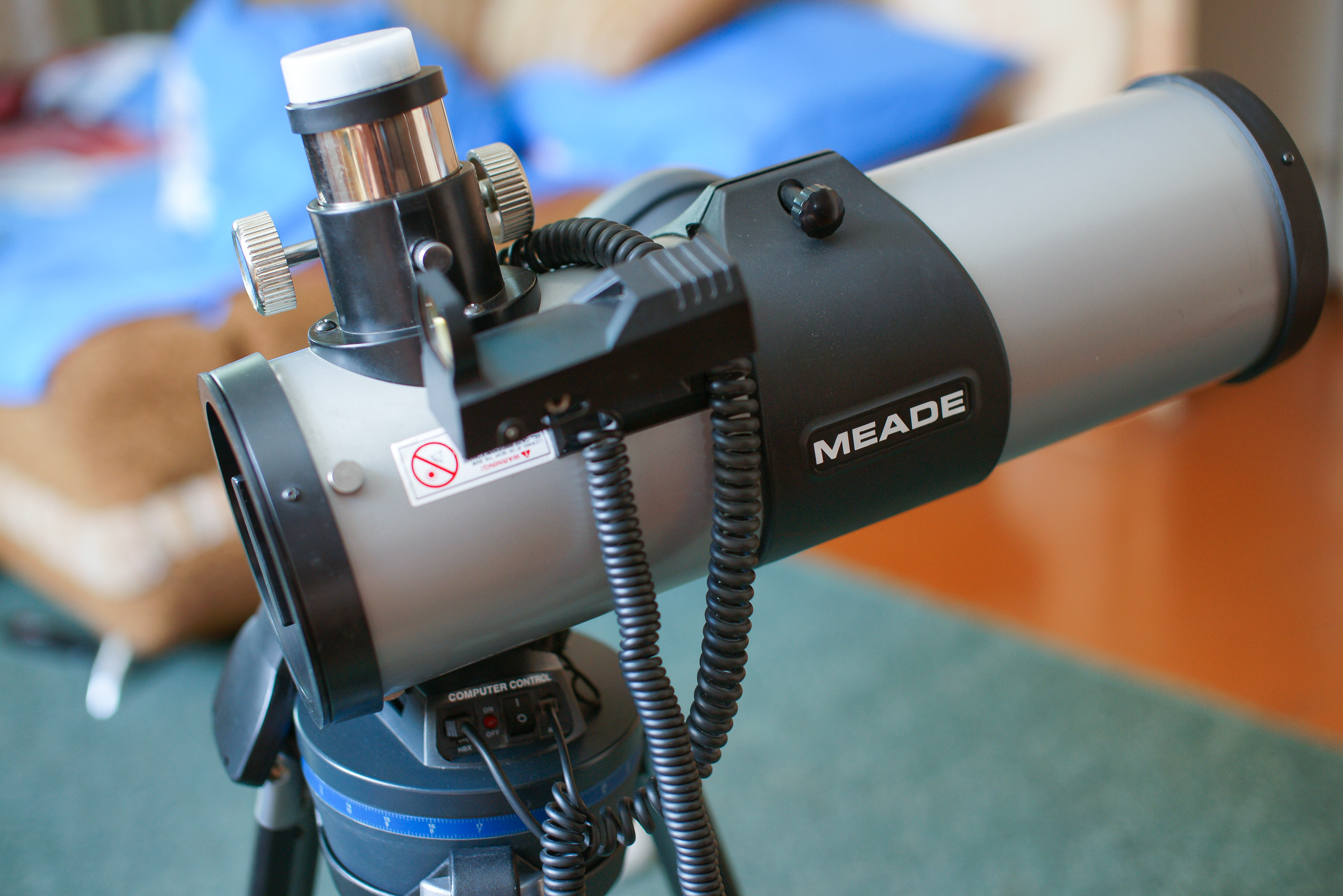

2. Имеется люфт крепления трубы с зеркалом к монтировке, затягивание винта (справа на фото) помогает, но полностью проблему не решает. Как быть?

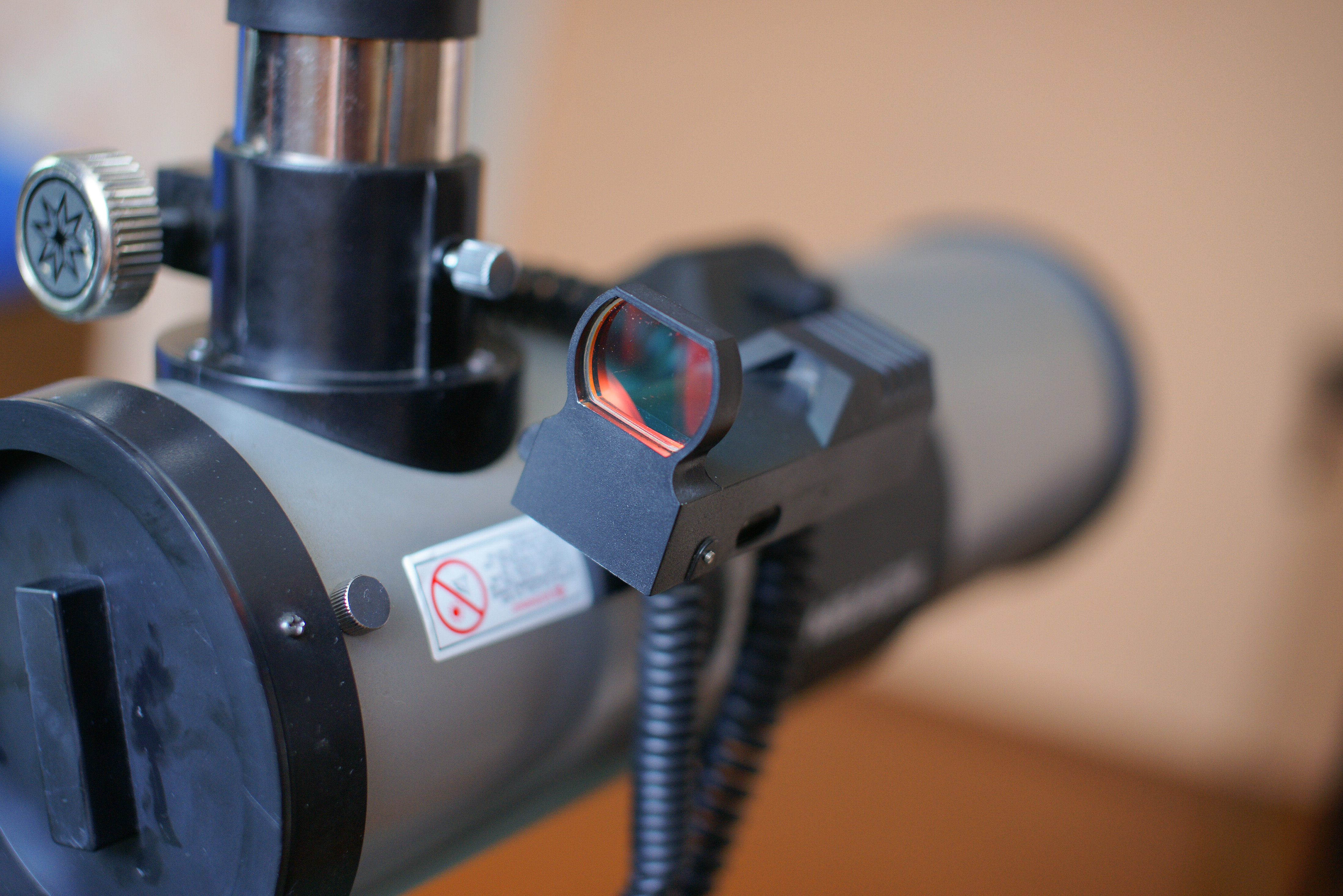

4. Что это? Целеуказатель? Он сильно люфтит. Там два каких-то маленьких винта на корпусе самого устройства, регулировка не помогает. Советы?

2) да, но тут ничего не сделать, монтировка у этого аппарата такая, поэтому и люфт

4 ) винтики реддота нужны для обеспечения его соосности с оптической осью телескопа. Увы, без замены люфты не убрать, как уже сказал, косяки , описанные вами, в основном у него с рождения.

4. Целеуказатель попробую проверить и настроить, поменяю батарейку в нем.
