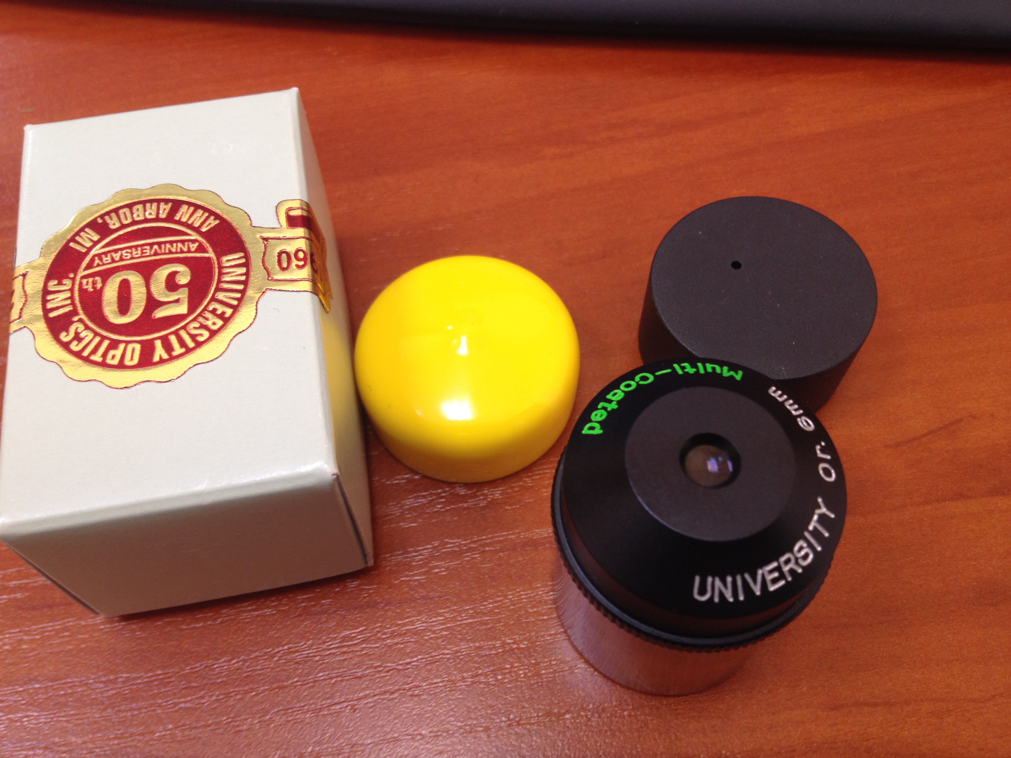

Длиннофокусные UO может и норм, там вынос другой. Я проверял на 6мм.
Насколько я знаю у UO 6мм нет. ;) Только что продал такую линейку 5шт. на Барахолке!

Насколько я знаю у UO 6мм нет.  Только что продал такую линейку 5шт. на Барахолке!
У меня их вся линейка. 4, 5, две штуки 6мм, 7, 9, 12.5, 18, 25мм.
И если не ошибаюсь Вы продали 5 шт под брендом TS. Небо и земля по сравнению с UO - которые к слову в отличие от TS производились не в поднебесной, а в Японии.
Ну и UO не производит ортоскопов. Тут они выступают лишь перекупщиком
Это дискуссионный вопрос. Иногда сложно разобраться, кто производит, а кто брендирует. Но общепринятая практика называть товар по тому производителю, который его брендировал.
