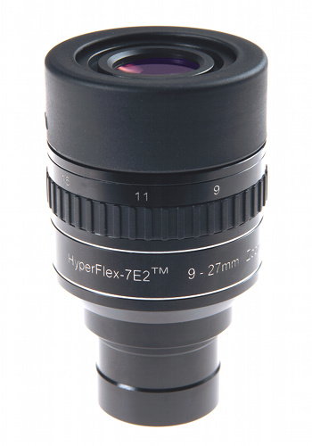

« Ответ #39 : 30 Июл 2014 [15:14:58] »
Подскажите плиз, зум окуляр DS 9-27 - это тот же самый SkyWatcher Hyperflex 9-27mm Zoom, только с перебитым брендом на DeepSky?
Судя по фоткам - это оно и есть.
