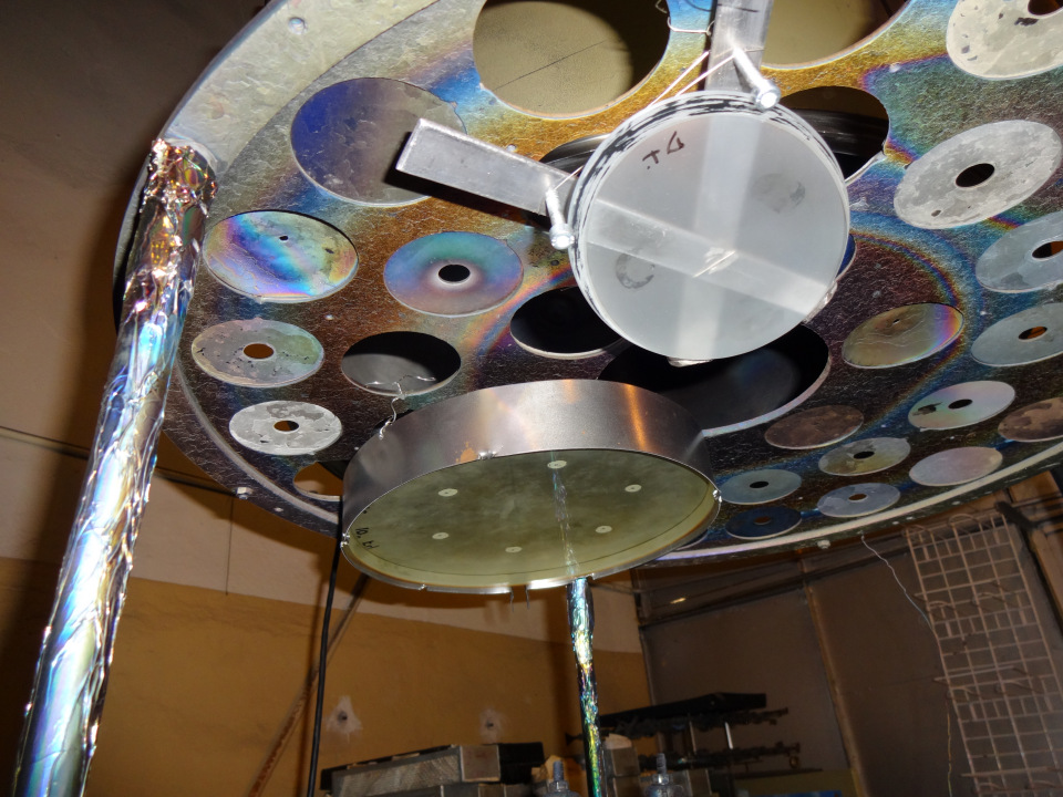

Всегда были любопытны подобные предложения. Вы не задумывались, что с очень большой вероятностью можете нарваться на подобное (фото).
Оффлайн Алексей Юдин
  • Сообщений: 29 430
  • Благодарностей: 1155
    • Сообщения от Алексей Юдин
Стравливание старого покрытия с защитой всегда травматично для поверхности. Поэтому при возможности лучше пользоваться прфессиональным подходом - "покрытие без защиты - регулярная рефлектометрия/скаттерометрия - перепокрытие в надёжной службе".
