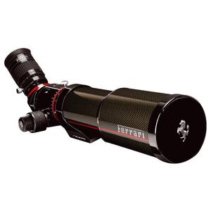

Помогите выбрать рефрактор для наземных наблюдений в приделах 25.000 руб.
Вот такое
Вот здесь.
Оффлайн locman
  • Сообщений: 198
  • Благодарностей: 8
    • Сообщения от locman
По земле наверное лучше будет бинокль!
Оффлайн megavoltt71
  • Сообщений: 27 172
  • Благодарностей: 791
    • Сообщения от megavoltt71
Вот такое
Вот здесь.
Отлично, но уже почти тридцатник . И это без окуляра и монтировки.
