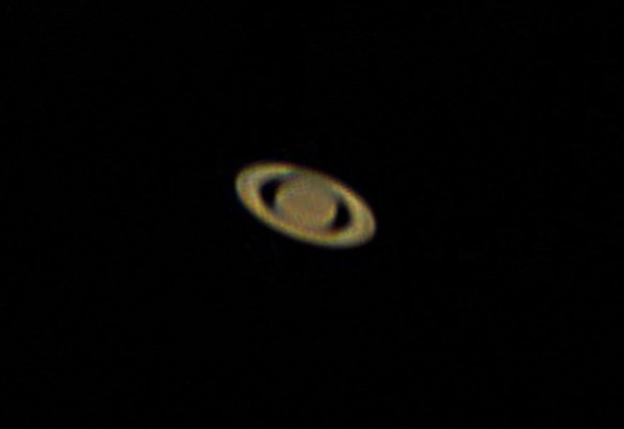

Записывал на видео аж 15.08, но не мог обработать (были небольшие проблемы с autostakkert'ом), но сейчас немного попробовал. Я пока полный профан в этом деле)
Сначала не мог понять, почему как-то не очень выходит, но посмотрел видео и увидел, что все плыло (как над огнем), поэтому, видимо, качество весьма сносное.
sw 2001 eq5, ЛБ 2х, Canon 1200d. Перевернул снимки на глаз.
Pipp, autostakkert, registax6, 250 из 2500 снимков, увеличил в 3 раза.
Еще одно видео. Pipp, autostakkert, registax6, 214 из 1700 снимков, увеличил в 3 раза (странно почему только они разного размера, растягивал в фотошопе).
На втором снимке, как мне кажется, есть какие-то намёки на щель Кассини  :)

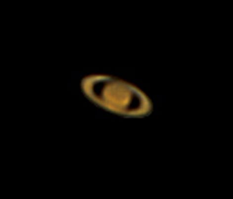

« Ответ #3578 : 11 Сен 2017 [16:56:38] »
телескоп рефлектор SW 250\1200 на монтировке NEQ6 Pro, камера QHY 5L-II-M+фильтр UV-IR Cut, линза барлоу 2,25х baader.
Сложенно 1000 кадров из 5000 кадров в AutoStakker, деконволюция в AstraImag, и фотошоп.
Оффлайн Star Hunter
  • Сообщений: 6 210
  • Благодарностей: 1576
    • Сообщения от Star Hunter
Re: Планетная фотография начинающих
« Ответ #3579 : 11 Сен 2017 [17:02:48] »
Вполне неплохо. Можно еще фокус погнать, но надо Барлоу 4...5х. Для уменьшения влияния турбуленции поставить красный или 680 нм фильтр.
