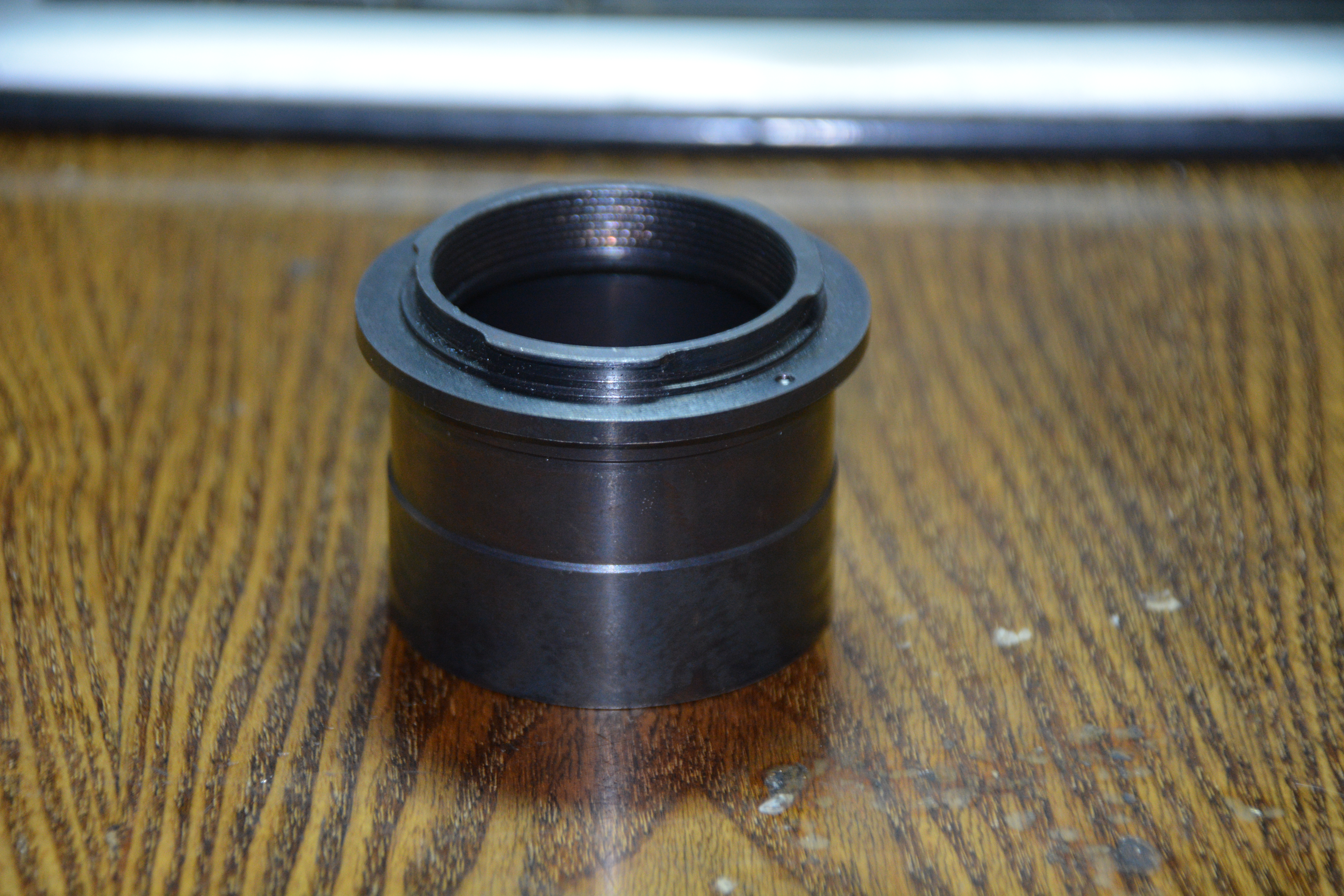

Использовать его всмысле переходник на м42. Резьба на нем как и на Т-кольце 42 мм, только шаг отличается. А объективы любые ручные от зенита, и прочих камер. У панасоника (как и олимпуса) очень короткий рабочий отрезок (около 20 мм), что позволяет цеплять на него через переходники практически любые объективы.
На фото мой переходник м42 - м4/3. Куплен был чтобы использовать на олимпусе объективы с резьбой м42, но оказалось, что этот переходник прекрасно накручивается на телескоп. Куплен рублей за 500, я взял железный (тяжелый очень), но есть и алюминиевые экземпляры.
