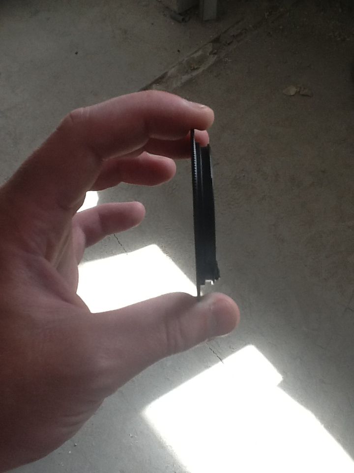

« Ответ #28 : 26 Авг 2013 [14:22:03] »
Нужно уменьшить толщину кольца.

А вот сылку вы кидали где таир3 продовали в мае ( я ему в личку канечно написал , но думаю он его продал уже ) там он говорит что объектив отьюстирован с перелетом бесконечности это как понять и уменьшить переходник не посоветуете каким способом или лучше куда обратиться ????????
Оффлайн PavelGhost
  • Сообщений: 8 379
  • Благодарностей: 348
    • Сообщения от PavelGhost
Re: труба для астрофото
« Ответ #30 : 26 Авг 2013 [14:45:05] »
Ну отпишите в личку.
Объектив можно разобрать и юстировать на бесконечность но самому этого делать не советую.
Можно попробовать сточить кольцо вручную на абразивном круге измеряя толщину и контролируя фокус через каждые 0.1 мм толщины.
Но больше 0.3-0.4 мм не рекомендую стачивать.
Я так стачивал переходник с Т2 на Canon. Тоже не фокусировался объектив 500мм.
