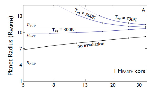

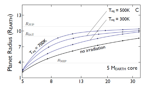

В дополнение про нижнюю границу планет со значительной долей водорода и гелия. Есть вот такая работа, преимущественно теоретическая, практическая часть - это как раз обсуждение Kepler-30 d. Там рассматриваются свойства планет с массами 3-30 земных, с ядрами массой 1-5 земных и температурой 300-700 K.
Когда синяя линия на картинке становится тонкой - это означает, что такая планета становится нестабильной и начинает интенсивно терять атмосферу.
Самое "воздушное", что у них получилось стабильным - это M=8 Mearth, Mcore=1 Mearth, Teq=300K. Подобная планета имела бы радиус 10 земных, т.е. больше Сатурна. Возможны ли такие тела в природе, т.е. смогло бы столь лёгкое ядро аккумулировать столько водорода и гелия - это хороший вопрос. Ещё несколько лет назад можно было бы махнуть рукой и сказать - нет конечно! Сейчас - это вопрос практики, благо точность инструментов растёт, и больших численных моделей протопланетных дисков.
