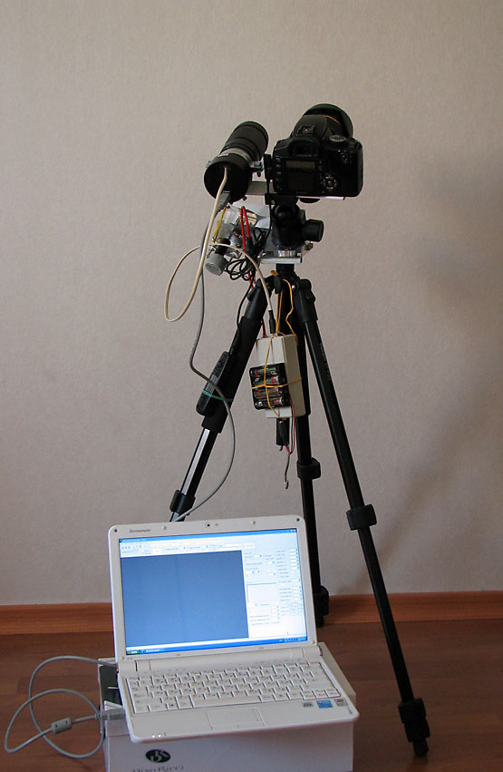

Возможно, это не совсем в тему, но может и пригодится кому...
Перед отпуском сделал себе мобильную монтировку на основе двигателя от EQ3 - http://astroexperiment.ru/sam/astrograph1.shtml

Да классно же! В турпоездке - самое то. Сколько весит, какова грузоподъемность (две камеры потянет если сбалансировать?), уже есть снимки с неё?

Она не поломается от фотика с телевичком?)

И что, работает?
Нижний конец шпильки не закреплён, будет болтаться вместе с шестернёй, я думаю.
Интересно посмотреть на результаты.
Монтировка весит около полутора кг без батарейного блока и пульта, с ними - около 2 кг.
Грузоподъемность не проверял, но думаю, что должна потянуть. Кстати, монтировка у меня изначально не сбалансирована - фотоаппарат своим весом поджимает поворотную пластину против суточного движения.
Снимать пробовал, к сожалению, погода и Луна позволили сделать только пару попыток, еще обрабатываю, ниже - предварительный вариант (фрагмент 100% масштаба, EF50/1.8@3.5 25x30sec). Снимал и минутными выдержками, на таком фокусе смаза практически нет (к сожалению, отказал пульт и я перешел на 30-секундные выдержки, чтобы не морочиться с таймером...) При большем фокусе (Юпитер-37А, 135мм) смаз заметен, попробую подрегулировать скорость - монтировка почему-то слегка отстает от суточного движения.
Порадовал эрзац-искатель полюса ;) Конечно, торец пластины около оси оказался не совсем параллелен полярной оси (ну это и неудивительно), но повращав пластину (она легко выходит из зацепления редуктора для возврата в начальное положение) привел полярную в центр описываемой лазером окружности - этого оказалось вполне достаточно - даже между кадрами в интервале 5 минут сдвига по склонению практически нет.

И что, работает?
Нижний конец шпильки не болтается, к тому же шестерня на шпильке вращается в отверстии (это видно на фото в начале темы). Шпилька явно длинновата - часа на 3 непрерывного ведения, это, на мой взгляд лишнее, тем более возвращается она в начальное положение очень просто, вот только перекадрироваться нужно...

   Используется двигатель привода полярной оси? Подскажите пожалуйста скорость его вращения, собираюсь такой же использовать в своей монтировке.

Да, это часовой привод от EQ-3. Он дает 1 оборот в 2 минуты.

   Спасибо, это значит мне надо предусмотреть понижение оборотов ровно в два раза.
