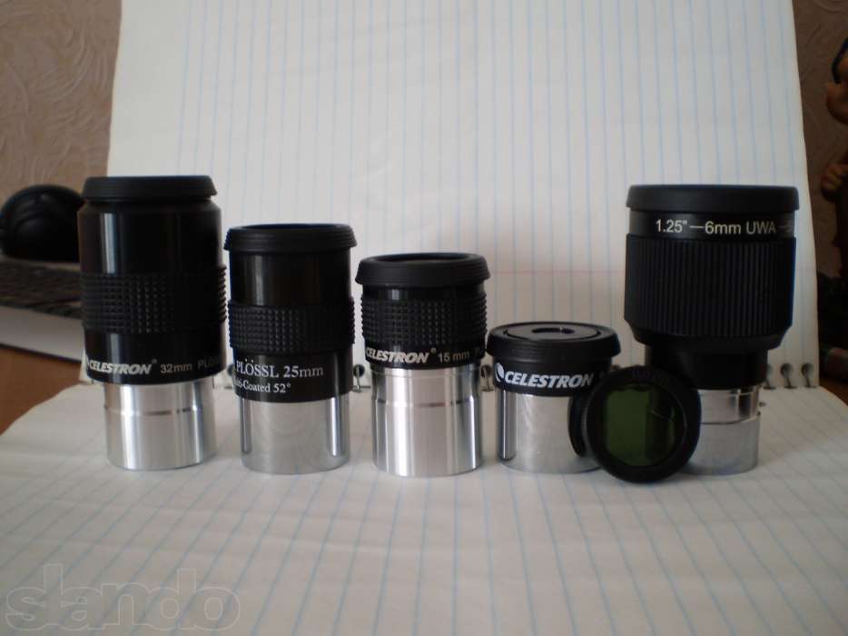

Доброе время суток, прошу помощи у опытных ЛА, есть возможность купить вот эти все окуляры за 100$, хотелось бы узнать какого класса окуляры и стоят ли они своих денег, предполагаю что модели окуляров старого выпуска т.к. инфы про них толком не нарыл никакой
А Вам они для какого телескопа нужны?
У меня такие как самый правый окуляр есть 3 штуки: 7, 4 и 2,5 мм. Признаться, недавно на выезде сравнивал с очень дорогими и особых изъянов не заметил. Очень достойный за свои деньги. Плёслы и кельнеры по сравнению с ним неудобны выносом зрачка и углом обзора.
У меня Sky-Watcher DOB 8"
Просто подумывал купить окуляр планетник типа Celestron 5-7мм X-Cel LX 1.25" или DeepSky 6.5мм Plano, 1.25" а тут целый комплект продают, я пока зелен в этом деле и хочется получить максимальную выгоду от приобретения

да фильт пойдет в довесок к окулярам что на фото, но за совет спасибо :)
