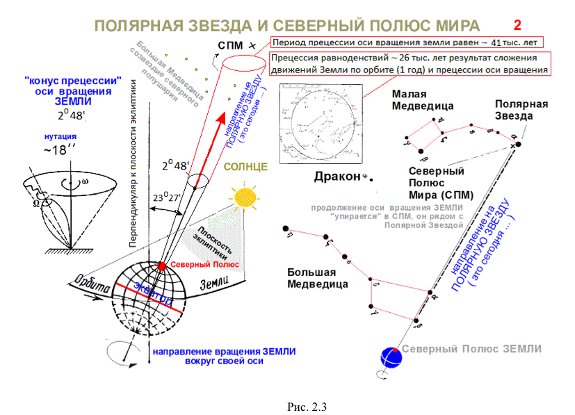

Всем форумчанам и просто зрителям привет! :) Вот ищу квалифицированный ответ-пояснение на такой казалось бы банальный вопрос. Прецесии земной оси и прецесии равноденствий. Недавно столкнулась вот с таким пояснением от одних людей, на этом видео с 14:06 http://www.youtube.com/watch?v=Y3H6GRhqJN4#at=918  ведущие рассказывают и показывают схему иллюстрирующую эти процессы. Мне кажется, что они ошибаются неверно интерпретируют явленияи этим путают людей!  :-\ Привожу так же эту их схему.
https://astronomy.ru/forum/radikal/s018/i516/1307/cc/83d9a57af863.png  Вчера списывалась с авторами этой схемы, один из них сказал, что я не разбираюсь, мол у них всё тут точно! Помогите разобраться где всё же истина!?

Да вроде все правильно на их схеме, думаю, некоторые неправильно понимают второй слева рисунок как неправильную иллюстрацию прецессии, в то время как на самом деле он демонстрирует  изменение наклона земной оси к плоскости эклиптики с периодом 41 тыс. лет. Именно поэтому прецессия на небе не в виде замкнутой окружности, а в виде спирали (третий слева верхний рисунок). Ух... надеюсь понятно изложил свою мысль  :)

По сути процесса, как пониимаю его я. Для начала считаю, если подход действительно не псевдонаучный - НУЖНО точно использовать терминологический и понятийный аппарат. Иначе можно запутаться в 3 соснах. Потому первое: считаю, что словом ПРЕЦЕССИЯ, не нужно называть процесс изменения наклона оси вращения земли к плоскости эклиптики. У обсуждаемых авторов это именно так. Потому у них видим, цитирую: "период прецессии оси вращения земли равен прибл 41 тыс лет" - явная подмена понятий. Прецесиия это не изменение склонения оси вращения земли по отношению к плоскости эклиптики. Второе: конус прецесии вращения земли у авторов равен величине 2.48 град. а это примерный диапазон склонения оси вращения земли ( min-max ) к плоскости эклиптики. Тоже не верное употребелние термина. Конус угловое значение конуса прецесии реально прибл 23.5 Х 2 = 47  град. Вот он http://www.hep.by/wp-content/uploads/2012/03/image398.png  Те., Реально прецесии земной оси на схеме авторов нет в принципе, как процесса! Есть его искаженное представление.  На схеме авторов, есть лишь ИЛЛЮСТРАЦИЯ прецессии на примере волчка. Действительно верно. Но, "если прецесиионный конус оси вращения Земли"  имел бы уловую величину в 2,48 град, ( как по схеме авторов ) то такая кривая как миграция СПМ по небесной сфере http://orbiter.ucoz.ru/_pu/2/16461942.jpg ( которая есть так же на схеме авторов ) но с реальной уловой величиной прибл 47 град, в принципе невозможна. Потому либо авторы в заблуждении, либо они открыли истину! Вот потому хотела бы разобраться. Авторы люди вроде не глупые, зачем они такое нарисовали?! Нечаянно ошиблись ( заблуждание которое нужно иправлять ) или есть умысел какой то!? Списывалась с ними вчера, повторюсь, один из них сказал, их схема верна! А на вот ЭТО http://upload.wikimedia.org/wikipedia/commons/7/7c/Precession_animation_small_new.gif?uselang=ru сказал мне, что эта анимация неверна! Такой траектории не может быть!  Вот и думаю, может они открыли чего то новое ?!. Аргументов я не дождалась. На мои аргументы, этот автор ответил мне что я ничего не понимаю. Вот и зашла сюда и создала тему, что бы высказались профи. Может я действительно чего не понимаю!?

Прецессию изобразили верно, но на третьем слева верхнем рисунке, а второй слева, как Вы верно заметили, неправильно назвали - это на самом деле демонстрация изменения наклона земной оси к плоскости эклиптики с периодом 41 тыс. лет. Там где они сказали, что неверная анимация - правильно, неверная, ведь на ней круг прецессии замыкается на себя после одного цикла, а должна быть спираль, как на третьем слева верхнем рисунке.

Да, неверно. Слева вверху обозначен не угол прецессии, а полный угол долгопериодических колебаний земной оси. Это типа нутации, но с очень большим периодом и угловой амплитудой. Почитайте  - Циклы Миланковича
Автор путается - как и с секундой.

Ну раствор конуса, естественно, под 47 градусов, а не под 2,48.
То что замкнут-не замкнут, в этом приближении дело десятое. А для угла наклона экватора к эклиптике сейчас вроде вообще все решения апериодические.

2.48 градуса это другой конус - колебания наклона оси к эклиптике. Этот конус накладывается на другой - конус прецессии, в результате мы имеем спираль. Сам конус и рисунок у них правильные, неправильно только его обозвали. Насчет важности - это надо у них спросить, какая идея. Возможно, дата 41 тыс. лет назад им нравится больше, чем 26. Можно еще подкинуть идею эволюции эксцентрисситета, будет еще больше и пирамиды станут еще более седыми  ;D
