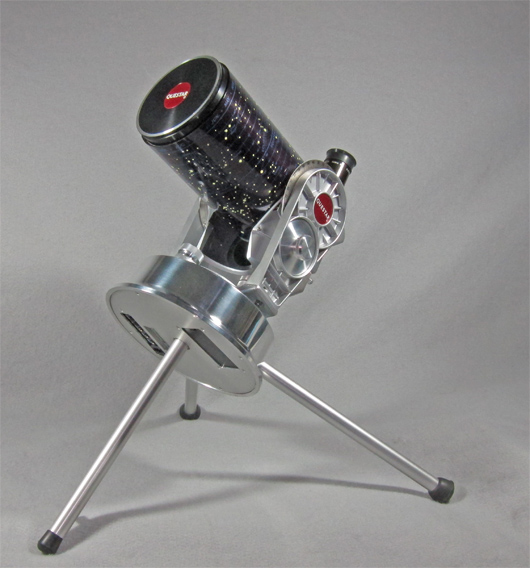

Какие такие "силовые детали", Михаил, нужны для такого легкого телескопа? ABS пластик - разумное решение для снижения стоимости изделия. Он не так уж многим уступает алюминию. А алюминиевый вариант стоит на порядок дороже (есть один такой телескоп на рынке, не вспомню название навскидку, но - вылитый Мид 90, но на алюминиевой вилке, и за 5 килобаксов!)
