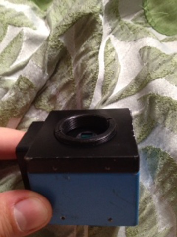

Имеется следующее устройство и телескоп celestron Nexstar 8. Как данную камеру подсоединить к телескопу?

и ещё, зачем второй выход?

« Ответ #2 : 29 Июл 2013 [17:47:46] »
Вам понадобится переходник с cs-mount на 1.25". Например, такой: https://www.google.com/search?q=1.25%22+cs-mount&client=firefox-a&hs=gw9&rls=org.mozilla:ru:official&source=lnms&tbm=isch&sa=X&ei=IXL2Ue6tCKWq4ATR74GIBw&ved=0CAkQ_AUoAQ&biw=1299&bih=1052
Тогда камеру можно будет поставить вместо окуляра.
Второй выход сделан так как устройства с таким интерфейсом (Firewire) можно соединять в цепь. Но в астроприложениях этим никто не пользуется.

Переходник на 1.25" должен быть в комплекте с камерой.

покупал б-у, в комплекте только вот такой окуляр

подскажите как подключить к ноутбуку?  разъёма firewire нет в нём.  какой кабель покупать 4 или 6 контактный?

Если нет такого разъема, то не самым правильным было покупать такую камеру. Если в вашем ноуте есть разъем для подключения дополнительных внешних карт (PCI express, PCMCIA), то нужно купить дополнительную карту контроллера firewire (IEEE1394 ). Если нет - нужно лезть внутрь и менять например плату с 3 USB слотами на плату с 2 USB и одним FireWire, если таковые выпускаются производителем ноута. Есть также переходники usb - firewire, но с ними могут быть проблемы из-за нехватки скорости.

Уважаемые знатоки посоветуйте линзу к данной камера для планетарной съёмки
