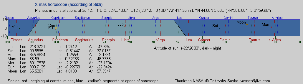

спасибо я уже получил
% Ecliptics to horizon inclination - наклон эклиптики к горизонту
    mat1 = cspice_pxform( topo_frame, 'ECLIPJ2000', et_horos ); mat1 = mat1(:,3,:);
    [~, lon_p, lat_p] = cspice_reclat(mat1);
    eclip_horiz_incl = - 90 + lat_p * cspice_dpr;
С уважением , Саша!

Чего получил-то? Сам-то хоть понял?
да вот:

   if fl_lng == 0
   fprintf ( '\n\n позиции планет в эклиптике J2000.0, на %s \n\n', cspice_timout( et_horos, 'DD.MM.YYYY ERA JCAL HR:MN ::RND::JCAL::UTC UTC')) ;
   else
   fprintf ( '\n\n the positions of planet at ecliptics J2000.0, на %s \n\n', cspice_timout( et_horos, 'DD.MM.YYYY ERA JCAL HR:MN ::RND::JCAL::UTC UTC')) ;
   end
  fl=0; %
  n=numel(planets(1,:)); % количество записей
  for ii=1:n-1
  target=planets(2,ii);
     [pos, ~] = cspice_spkpos ( target, et_horos, 'ECLIPJ2000', abcr, observer); % позиция планеты
     [~, lon_p, lat_p] = cspice_recrad(pos); % картезианские координаты в радиальные небесной сферы
     lons(ii) = lon_p * cspice_dpr;  lats(ii)= lat_p * cspice_dpr ;
     [pos, ~] = cspice_spkpos ( target, et_horos, topo_frame, abcr, observer);
     [~, ~, lat_h] = cspice_reclat(pos); lats_h(ii) =lat_h * cspice_dpr; %az=-(-180+lon);
     fprintf ( '%s LON %s\t LAT %s\t \n', cell2mat(target), num2str(lons(ii)), num2str(lats(ii)));
     text(360,-18- ii*5, planets(1,ii)); text(345,-18- ii*5, horzcat('Lon   ', num2str(lons(ii))));
     text(300,-18- ii*5, horzcat('Lat   ', num2str(lats(ii))));
     text(260,-18- ii*5, horzcat('Alt   ', num2str(lats_h(ii))));
  end
     % drawing planets % отрисовка планет
     n=numel(lons(:)); % количество записей
     for ii=1:n-1
      text(lons(ii)+1,lats(ii)+3, planets(1,ii), 'HorizontalAlignment','right')
      p=scatter(lons(ii), lats(ii), dots(ii), colors(ii,:), 'filled');
     end
     if fl_lng == 0
     text(360,-65,'Шкалы: красным начала созвездий, синим границы зодиака на момент гороскопа.                             Спасибо НАСА! ® Полтавский Саша, vasnas@live.com');
     text(180, -25, sky_s);
     else
     text(360,-65,'Scales: red - begining of constellations, blue -  zodiac''s segments at epoch of horoscope.             Thanks to NASA! ® Poltavsky Sasha, vasnas@live.com');
     end
ax1=gca; axis image ; set(ax1,'XDir','reverse', 'Color', [0.9 0.9 1],'XColor', [0.5 0 0], 'Layer', 'top');
% beginings of constellations in  ecliptics at J2000.0 % начала созвездий по эклиптике J2000
set(ax1,'Xtick', [31, 56, 92, 118, 137, 172, 215, 236, 266, 296, 326, 349], 'XLim',[0,360], 'YLim',[-10,10]);
% names of constellations % названия создвездий
if fl_lng==0 ; zodiac_names_out = zodiac_names(1,:);
elseif fl_lng == 1 ; zodiac_names_out = zodiac_names(2,:);
elseif fl_lng == 2; zodiac_names_out = zodiac_names(3,:);
end
set(gca,'XTickLabel',zodiac_names_out)
grid on
  % scale of zodiac at goroscope epoch - blue % шкала зодиака на эпоху гороскопа - синяя
  Ax2=axes('Position', get(ax1,'Position'),'XAxisLocation','top'); axis image ;
  set(Ax2,'XLim',[0 360], 'YLim',[-10 10], 'color','none','XColor', [0 0 0.7]) % 'xtick',(prcs_at_horos:30:360+prcs_at_horos)
  set(Ax2, 'xticklabel', zodiac_names_out,'xtick', prcs_at_horos:30:360+prcs_at_horos,'XDir','reverse','FontSize',8 ,'Yticklabel','')
  grid on
  if et_horos ~= et_zodiac_2
  % scale of zodiac at publications (or anything else) epoch - green % шкала зодиака на эпоху публикации - зеленая
  Ax3=axes('Position',get(ax1,'Position'),'XAxisLocation','top'); axis('image'); set(Ax3,'XLim',[0 360], 'YLim',[-10 10]);
  set(Ax3,'color','none'); set(Ax3,'XColor', [0 0.7 0])
  set(Ax3,'xtick',(prcs_zodiac_2:30:360+prcs_zodiac_2),'xticklabel',(0:30:360),'XDir','reverse');
  set(Ax3,'Yticklabel','','TickDir', 'out','FontSize',8)
  grid on
  end
  Ax4=axes('Position',get(ax1,'Position'),'XAxisLocation','bottom'); axis('image'); set(Ax4,'XLim',[0 360], 'YLim',[-10 10]);
  set(Ax4,'color','none','XColor', [0 0.2 0])
  set(Ax4,'xtick', (0:30:360),'xticklabel',(0:30:360),'XDir','reverse');
  set(Ax4,'Yticklabel','','TickDir', 'out','FontSize',7)
  grid on
 box off
 cspice_kclear

я написал эту программу где наклон эклиптики использован в отрисовке зеленого тела земли на эклиптике
