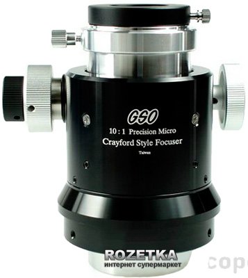

Для особых экстрималов, который хотят поменять штатный фокусер на фокусер крейфорда, подойдут следующие модели:
1. GSO CRF002 Односкоростной 2" фокусёр Крейфорда для рефрактора с внутренним диаметром трубы 86 мм.
Диаметр посадочного фланца: 86 мм
Максимальная нагрузка: 2,7 кг
Ход фокусера: 79 мм
Вес 0,76 кг
В комплекте Переходник 2"/1,25" с зажимным кольцом и резьбой под 2" фильтры
2. GSO M-CRF086 Двухскоростной 2" фокусёр Крейфорда с микрофокусёром для рефрактора с внутренним диаметром трубы 86 мм.
Максимальная нагрузка: 2.7 кг;
Длина (без адаптера 1.25"): 108мм - 187мм
Ход фокусёра: 79 мм.

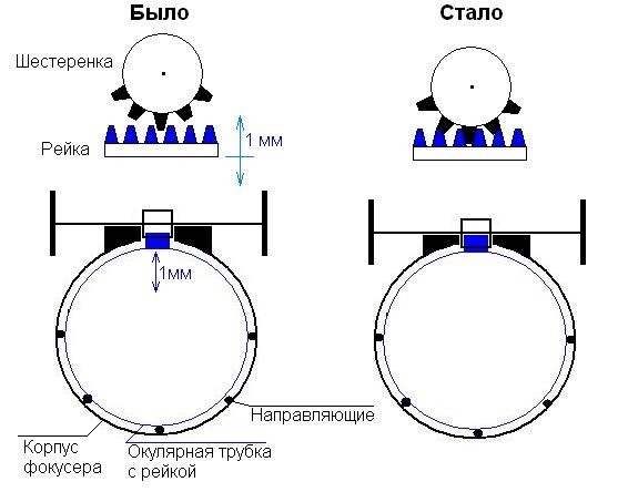

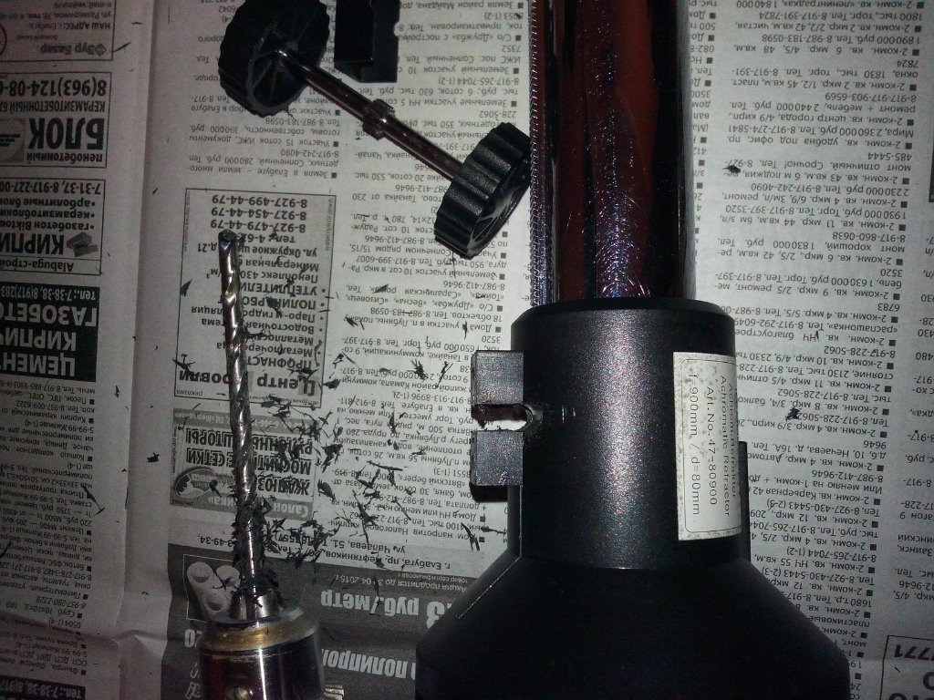

В моем телескопе Bresser 80/900 имелся люфт в фокусере, окулярная трубка ходила на 1 мм верх вниз, из-за неплотного контакта шестеренки с рейкой. Подкрутка шурупов прижимающих эту шестеренку к рейке не помогла, так как ось с шестеренкой упиралась в паз в фокусере, не приближаясь далее к рейке. Производителем этот паз в корпусе фокусера был сделан недостаточно глубоким, и чтобы винтами можно было прижать ось с шестеренкой вплотную к рейке необходимо сделать этот паз на 1 мм глубже при помощи сверла 5мм. Корпус фокусера сделан из пластика, углубить паз сверлом не составляет труда. На небольших оборотах дрели сбоку к сверлу прижимается паз и снимается этот 1 мм.
Перед сверлением паза вытрите смазку с шестеренки и рейки, а после сверления, очистите от мусора фокусер и нанесите на шестеренку новую смазку (хорошо подходит силиконовая смазка СИ-180).
После углубления паза оси, стало возможным прижать ось с шестеренкой к рейке тем самым исчезли какие либо люфты. Фокусер теперь работает четко, как надо, сделан он из толстого прочного пластика, и менять его на дорогие модели фокусеров не вижу смысла.
Схематично, возможно кому-то пригодится, и не придется докупать еще один фокусер.

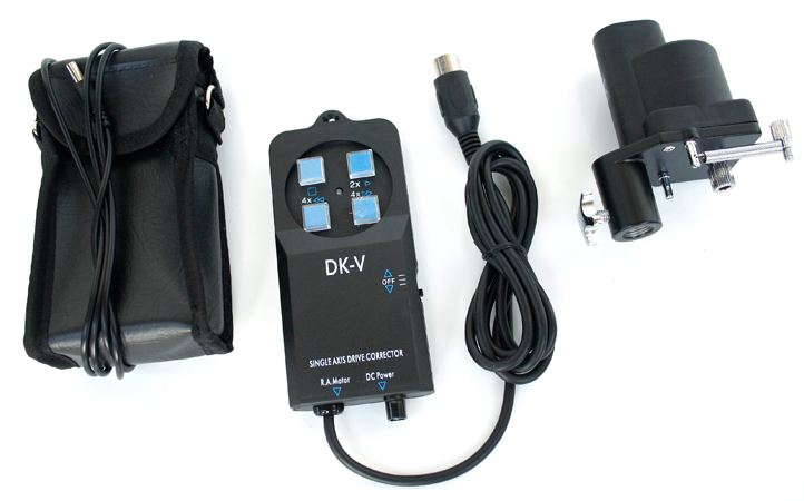

« Ответ #64 : 15 Апр 2015 [22:29:57] »
Фото часового привода Bresser, полученного от ADUN, практически нового. Удобство мотора с пультом в том, что одним движением рычага мотор отсоединяется и появляется возможность тонких движений по полярной оси стандартной ручкой.

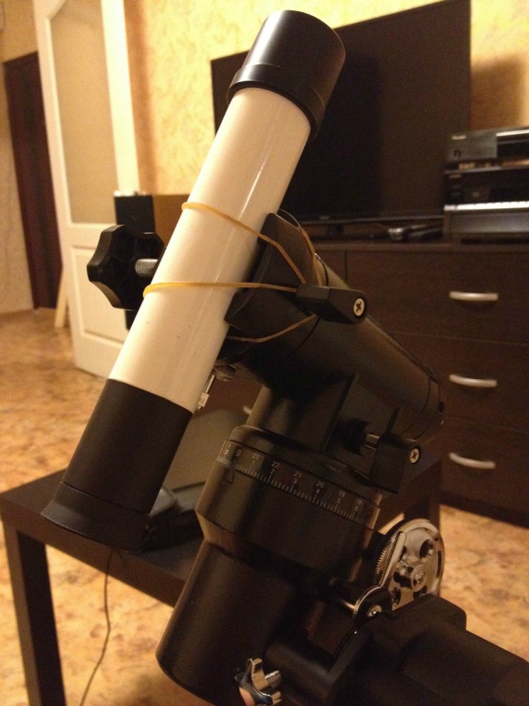

Кому интересно, нарисовал как удобно настроить полярную ось на этой монтировке EQ2:
