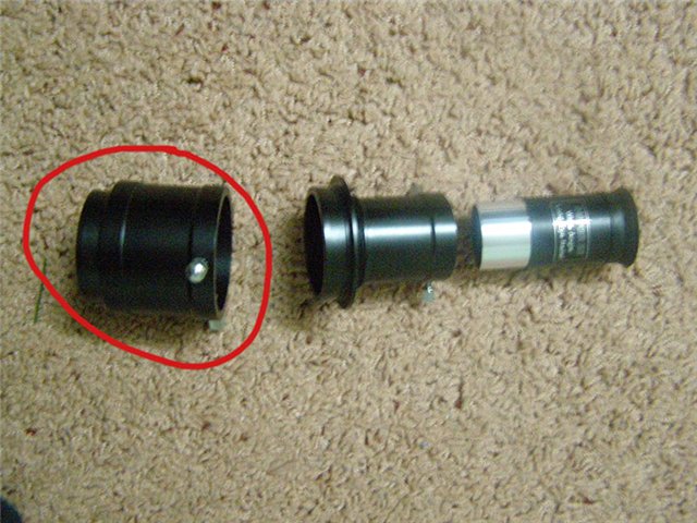

Всем привет
Из-за чего может быть размытое изображение в телескопе ? Есть чеширский окуляр, все проверил,
вроде все хорошо, но луну не видно, размытое пятно. На 25мм, без линзы Барлоу(     Такая вот проблема
Если навожу на какую либо звезду, то вижу просто кольцо, скорее даже круг с дыркой внутри ) Когда кручу фокус, в точку оно не сходится.
Буду очень благодарен если кто-то даст совет
телескоп: Sky-Watcher 2001EQ5

Всем большое спасибо, все выяснил
Убрал эту штуку и уже нашел Сатурн )
https://astronomy.ru/forum/radikal/s40/i089/1304/c1/67ed21fce4aa.jpg
В каких случаях это используется ?

« Ответ #9 : 23 Апр 2013 [00:19:18] »
Эта штука для окуляров с посадкой 2''
Мне она больше напомнила НПЗ-ую втулку от ТАЛ-150К, используемую в качестве Т-адаптера для фотографирования в прямом фокусе.

« Ответ #11 : 23 Апр 2013 [00:23:54] »
Это стандартный переходник для окуляров 2", который идет в комплекте с добами и трубами типа SW2001

« Ответ #12 : 23 Апр 2013 [00:39:23] »
Что это за окуляры 2 ?
Оффлайн Pluto
  • Администратор форума
  • Сообщений: 28 034
  • Благодарностей: 1165
    • Сообщения от Pluto
Re: размытое изображение (
« Ответ #13 : 23 Апр 2013 [00:40:37] »
Посадочный размер 2 дюйма.

« Ответ #14 : 23 Апр 2013 [11:00:03] »
Странно - в моём этот переходник низкопрофильный . Поэтому пришлось наоборот удлинитель покупать для длиннофокусного окуляра.

« Ответ #15 : 23 Апр 2013 [11:18:58] »
Нормально. Во всех моих SW ньютонах такие же в комплекте были, как у топикстартера.
