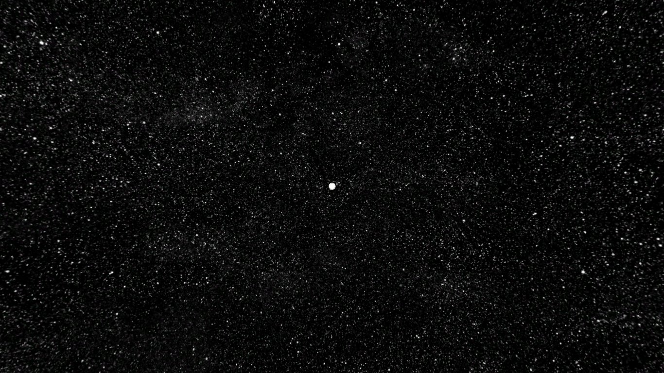

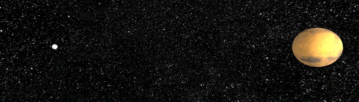

На каком расстоянии Церера должна быть от Марса, что бы оказывать на него влияние, аналогичное влиянию Луны на Землю? Думаю, многие из нас знают, что один из способов терраформирования красной планеты - притащить к ней астероид покрупнее. Предлагаю это обсудить. По моим подсчетам, Церера имеет массу в 78 раз меньше Луны. Значит, что бы влиять на Землю также, она должна быть на расстоянии 4928 км - по сути находится внутри планеты. Но Марс весит в 9,3 раза меньше Земли, получается расстояние нужно увеличить до 45830 км. Вот как это выглядело бы со стороны:
И с Марса с видом на звездное небо:
Всё выполнено в масштабе. Как думаете, не ошибся ли я в расчетах?
« Последнее редактирование: 21 Апр 2013 [23:38:55] от noskill »

Да и фото привели от фонаря( если нет - объясните как ). Обрежьте по краям будут- другие пропорции.
Что изменится в пропорциях, если обрезать картинку по краям?
Изменится, если  размер фото после обрезания вы увеличите до прежнего.
Чтобы сделать строгое фото, надо при монтаже точно совместить угловой размер Цереры с маштабом небосклона. Достаточно по двум известным звездам, т.е. дуговому расстоянию между ними.

Дальше делаем 3d модель на основе обретенных тяжким трудом данных, выкладываем в интернет и читаем восторженные отзывы о проделанной работе.
Вам надо было фото с Марса и поместить туда Луну и поместить туда Цереру в 7 раз большую.(Немного больше в зависимости от склонения)
Вот тогда бы Вас можно хвалить, но без лишнего восторга, т.к.задача простая. :)
Вот так примерно
На 2м фото сравнительные натуральные размеры Земли -Луны-Цереры
