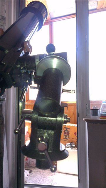

Всем привет. Недавно достал свой телескоп и решил капнуть глубже. Раньше я занимался только теорией, но теперь у меня появилось огромное желание овладеть практическими навыками. Я бы хотел задать пару вопросов насчет своего телескопа и некоторого оборудования.
1. Это мои окуляры (фирма Celestron), они были в комплекте с телескопом. Все, что мне удалось выяснить о них, что окуляр 10К (Кельн? :-\) дает большее увеличение, чем 20K. Пожалуйста расскажите про окуляры и что эта за буква К

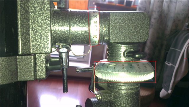

2. На телескопе имеется куча непонятных цифр (для меня :-\) и шкал. Пожалуйста разъясните мне что они означают. Я думаю, что они как-то связано с RA и DEC (По ним определяются координаты небесных тел вроде)

К = система Кельнера. Увеличение = фокусное расстояние телескопа / фокусное окуляра
Шкалы = именно координаты, но обычно ими никто не пользуется.
У вас неправильно собрана монти - где штанга с противовесами?

К это значит Кёльнер . Простые и дешёвые окуляры с небольшим полем. А на шкалы можете не обращать внимание . Они довольно условны на таких монтировках. Впрочем можно попробывать навестись и по ним на небольших увеличениях.
Все есть, просто я его не собирал. Я достал определенную часть, чтобы мне помогли разобраться :)
Каким образом тогда мне искать определенные небесные тела? Можете сказать за что каждая шкала отвечает?

Одна это прямое восхождение, вторая склонение светила. Но реально ими пользоваться не будите. Чтобы наводиться нужно учить звёздное небо, скачать атласы неба и установить прогу- планетарий, например Стеллариум.

Не помню как в стеллариуме но должны быть и в планетариях шкалы . В Винстарс 2 точно есть. Если точно выставить полярную ось (на EQ1\2 :D  ) то можно попробывать. Но туманности на 70мм рефракторе не видно. Только самые яркие . Попробуйте окуляр 32мм . Может хоть рассеянки глянуть.
