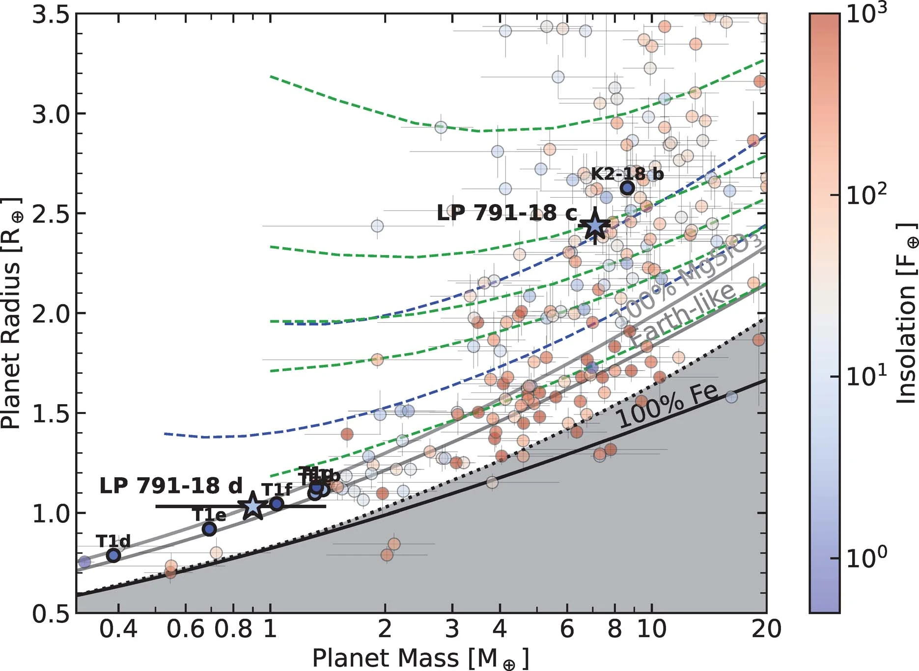

Транзитные земля и мининептун, у  М-карлика позднего типа LP 791-18 ( TOI 736 )
https://arxiv.org/abs/1906.09267
Открыты две новые планеnы у позднего M карлика, земля и мининептун с помощью фотометрии TESS во время обзора 9-го сектора миссии TESS с  с 1 по 25 марта 2019 года   и, поскольку потери света во время транзита велики, 0,4% и 1,7%, использовалась и наземная фотометрия.
 Звезда имеет спектральный  класс  M6V, эффективную температуру 2960 K и радиус 0,17 солнечного, и расположена на расстоянии  26,5 пс. в созвездии  Чаша.
 Планеты находятся на расстоянии ~ 1,4 и ~ 4,3 миллионов километров от своей звезды. Довольно тесная пара планет, возможно, что на большем расстоянии есть ещё небольшие планеты. Периоды обращения ~ 0,95 и ~ 5 дней;
их радиусы 1,12±0.13 земного, у ближней к звезде, и 2,31±0.25 у дальней.
В системе LP 791-18 открыта третья транзитная планета. Статья появилась в журнале Nature: A temperate Earth-sized planet with tidal heating transiting an M6 star.
Параметры известных тел также удалось уточнить. Массы планет были измерены методом TTV.
Сегодня система выглядит так.
LP 791-18 является звездой спектрального класса M6.1 V (блеск в V = 16.9m), имеет массу ~ 0.139 M⊙, радиус ~ 0.182 R⊙, Teff ≈ 2960 K, светимость примерно 0.0023 солнечной. Металличность определена плохо, с большей вероятностью может уступать солнечной. Возраст неизвестен, но превышает 0.5 млрд лет.
Расстояние до системы составляет 26.65 ± 0.03 пк (или около 86.9 световых лет).
Планеты:
b обращается по круговой орбите с периодом 0.9480 суток и большой полуосью ~ 0.00978 а.е. Имеет радиус 1.212 +0.059–0.058 R⊕, масса неизвестна. Инсоляция на планете превышает земную в ~ 24.1 раза. Равновесную температуру в предположении альбедо Бонда, равного 0.3, и эффективного распределения тепла оценивают в ~ 564 K.
Следующей по удалённости от звезды идёт новооткрытая планета d. Она обращается по круговой орбите с периодом 2.7534 суток и большой полуосью ~ 0.01992 а.е. (хотя её эксцентриситет и близок к нулю, но отличается, e ≈ 0.0015). Имеет радиус 1.032 +0.044–0.043 R⊕, массу 0.9 +0.5–0.4 M⊕, что приводит к средней плотности ~ 4.5 г/см3. Инсоляция на планете немного уступает инсоляции на Меркурии, и составляет ~ 5.8 земной. Равновесную температуру оценивают в ~ 396 K.
Мининептун c обращается по круговой орбите с периодом 4.9899 суток и большой полуосью ~ 0.02961 а.е. (e ~ 0.00008). Имеет радиус 2.438 ± 0.096 R⊕, массу 7.1 ± 0.7 M⊕, что приводит к средней плотности ~ 2.7 г/см3. Инсоляция на планете немного превышает инсоляцию на Венере, и составляет ~ 2.64 земной. Равновесную температуру оценивают в ~ 324 K.
Новооткрытую планету авторы почему-то помещают на внутренний край зоны обитаемости, вероятно из-за того, что на её вечно ночной стороне возможно существование жидкой воды. Гравитационное взаимодействие с мининептуном c препятствует полному скруглению орбиты LP 791-18 d, что приводит к продолжающемуся приливному нагреву её внутренней части, и, вероятно, сильной вулканической активности на поверхности (наподобие того, что есть на спутнике Юпитера Ио).
На одной из картинок приведена диаграмма "масса – радиус", на которую нанесены планеты c и d, а также другие известные экзопланеты. Цвет соответствует инсоляции, а синие штриховые линии обозначают положение планет с землеподобным составом ядра и оболочкой из воды с массовой долей 10 и 50% при Teq = 400 K. Зелёными штриховыми линиями обозначены масса – радиус планет с землеподобным составом ядра и оболочкой из водорода-гелия с долей 0.01, 0.5, 1, 2 и 5%.
« Последнее редактирование: 18 Мая 2023 [05:38:50] от Dayan »
