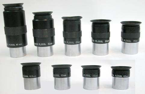

Окуляры НПЗ серии ОК идут с обозначением - SUPER PLOSSL.
Характеристики всех окуляров в таблице:
Вот их внешний вид:
Посоветуйте, никто не пользовался окуляром ОК-40мм, хочу попробовать увеличение с большим выходным зрачком, как в бинокле, чтоб аж дух захватывало. Кто нибудь наблюдал в такой.
