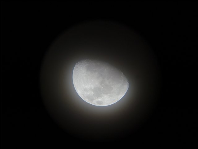

Здравствуйте!
Вот приобрел приспособу чтоб мыльницу крепить на окуляр и саму вышеозвученную мыльницу.
Вот с фотками непонятки.
Поставил окуляр 25мм, фото ниже. Все нормально. Только дымка сегодня аццкая была.
Поставил линзу барлоу 2x и окуляр 10мм. Так поле зрения стало просто никаким.
В чем может быть причина и как можно сфоткать с более большим полем зрения и на нормальном увеличении?
Мобила фоткала вот так. С 2х Барлоу и окуляром 10мм.
Просто обидно, нафига мыльницу брал, чтоб более-менее нормальные фото делать, а тут такое. Да и не из самых дешевых взял.
Sky-Watcher BKP15012 EQ3-2. 150/1200

Re: Sony DSC-HX10 фото и непонятки.
« Ответ #2 : 23 Мар 2013 [10:09:20] »
  Воспользуйтесь зумом фотоаппарата, поле увеличится
« Ответ #3 : 23 Мар 2013 [10:17:52] »
С барлухой вынос зрачка увеличивается и не совпадает с объективом камеры.
« Ответ #4 : 23 Мар 2013 [19:32:22] »
А если заместо барлухи поставить  Окуляр Sky-Watcher WideAngle UWA-58°(SWA), 4mm 1,25" или Окуляр Sky-Watcher WideAngle-58 5 mm
Будет 300 крат и 240 соответственно, без линзы барлоу. Тогда объектив камеры все поле через линзу увидит?
« Ответ #6 : 23 Мар 2013 [20:04:01] »
Пробовал сейчас только с окуляром 10мм. Все равно поле зрения такое же как и с линзой Барлоу.
На 25мм нормально, на 10мм маленький кружок по центру.
Мобила на 10мм вплотную к окуляру прижимается, поле зрения на весь экран. На 25мм в 2см где-то держать мобилу надо, чтоб на весь экран было изображение.
По ходу покупка окуляров ничего не изменит.
« Ответ #8 : 24 Мар 2013 [12:47:30] »
Не всякая мыльница будет хорошо работать с окуляром телескопа. Для заполнения картинкой всего поля зрения фотоаппарата надо чтобы выходной зрачок Вашего телескопа был бы там, где у объектива фотоаппарата расположена диафрагма. Если выходной зрачок очень близко к окуляру, а объектив у фотоаппарата большой по размерам, то получиится эффект "замочной скважины", как у Вас.
Не пользуйтесь окуляром 10мм, у него выходной зрачок очень близко к последней поверхности. Ставьте более слабый окуляр, (Плессл 25мм) и используйте оптический зум фотоаппарата. Потом к этому окуляру добавьте Барлоу. Цифровой зум лучше не использовать, пользы от него нет.
Потренируйтесь днём, по удаленным объектам.
