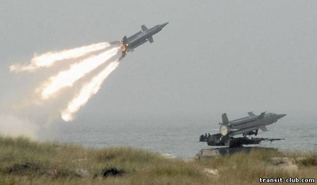

ПВРД - вот вестчь в смысле дешевизны и мощности:
http://dic.academic.ru/dic.nsf/enc_tech/3179/%D0%9F%D1%80%D1%8F%D0%BC%D0%BE%D1%82%D0%BE%D1%87%D0%BD%D1%8B%D0%B9
Разогнать воздушным стартом до скорости запуска и запустить километров с 8-10 высоты. Самый высокий удельный импульс из всех РД, экономичность, скорость. На нём можно сделать первую ступень. Дёшево и сердито.
http://www.transit-club.com/_fr/44/7315020.jpeg
(Cтарт ЗРК с ПВРД "Круг" с ускорителями.)  ;)
У ПВРД УИ будет гораздо меньше, чем у первой ступени тоже с прямоточником, но без топлива, а с лазером/СВЧ рядом со стартом, который будет греть воздух, пролетающий через ракету.
 КПД больше 100% :)))
