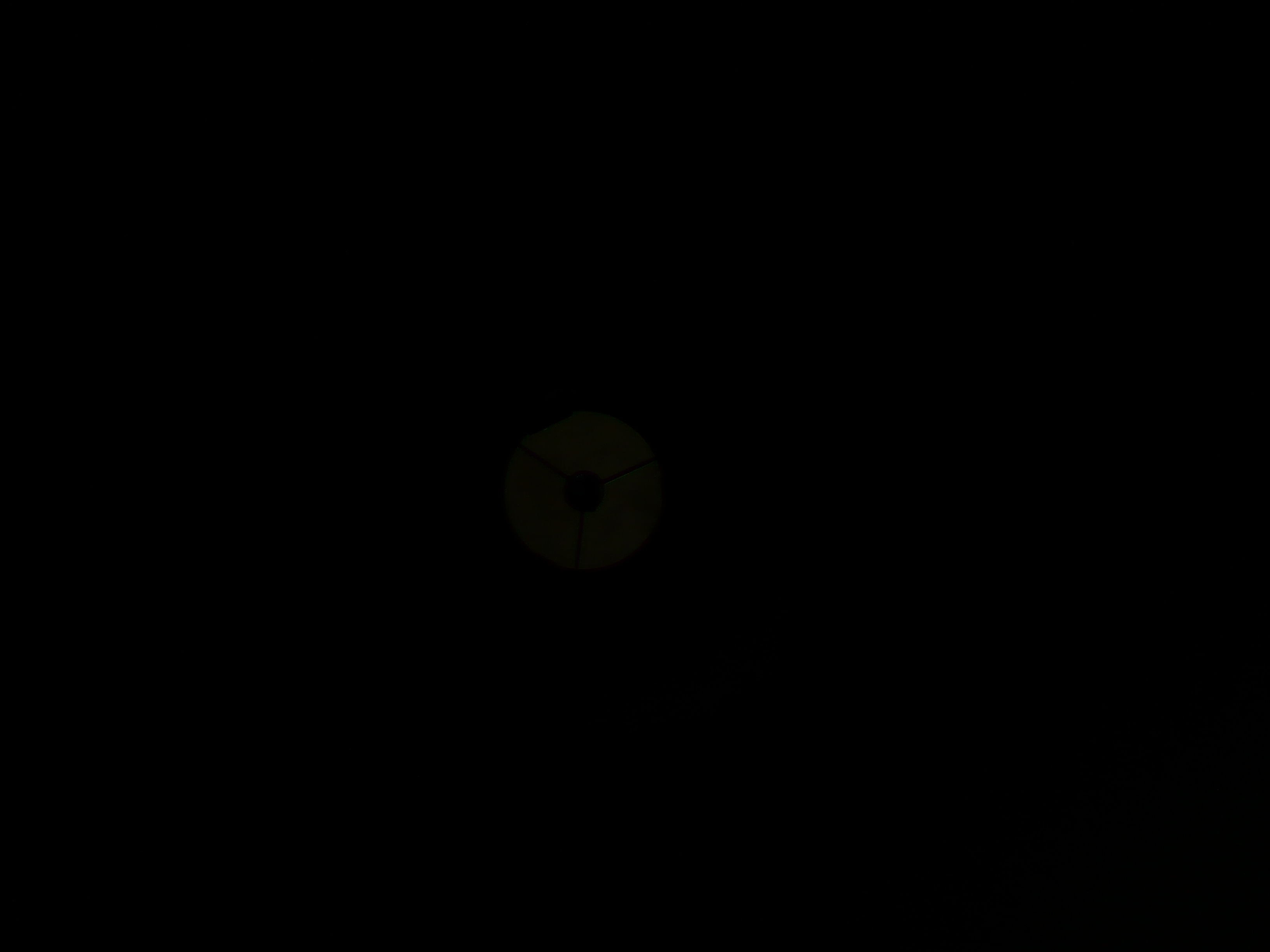

Мои наблюдения по внефокалам
1. когда окуляр опускаю от глаза до упора (в низ) световое пятно приобретает лёгкий овал и в левом верхнем углу появляться как у Казимира Малевича "Чёрный квадрат".
2. Объектив поднимаю до упора в верх (ближе к глазу) также лёгкий овал на месте квадрата небольшой полукруг.
« Последнее редактирование: 06 Янв 2013 [18:30:44] от AkexMG »

Вот  фото  к сожалению фотик сел в самый неподходящий момент поэтому не успел приноровится но всёже кое что можно увидеть. здесь виден полукруг сверху
Здесь качество ещё хуже но всёже виден квадрат

AkexMG, то что вы на фоткали - это все не то. Либо увеличение маленькое, либо фокусер сильно выкручиваете в разные стороны. На яркий объект наводили? Примерно хоть знаете, как зафокалы и дофокалы выглядят?

Да я до упора выкручивал! направлял на юпитер...
Вообще удалось снять только эти два снимка... фотал обычным фотоаппаратом.
смотрел вот эти Внефокалы
Да и увеличение было маленькое.
Сегодня зарядил фотик. буду делать снова.

Вы делали неправильно. По ссылке же всё детально расписано. Смотреть нужно на точечный источник – звезду, а не планету. Увеличение 2-3Д. Объект выводите в центр поля зрения. Если монтировка без моторов, то удобно смотреть по Полярной звезде. Фокусёр крутить не до упора, а делать небольшую расфокусировку до получения нескольких дифракционных колец. И не страшно, если не выходит сфотографировать, смотрите глазом и сравнивайте с рисунком по Вашей ссылке.
