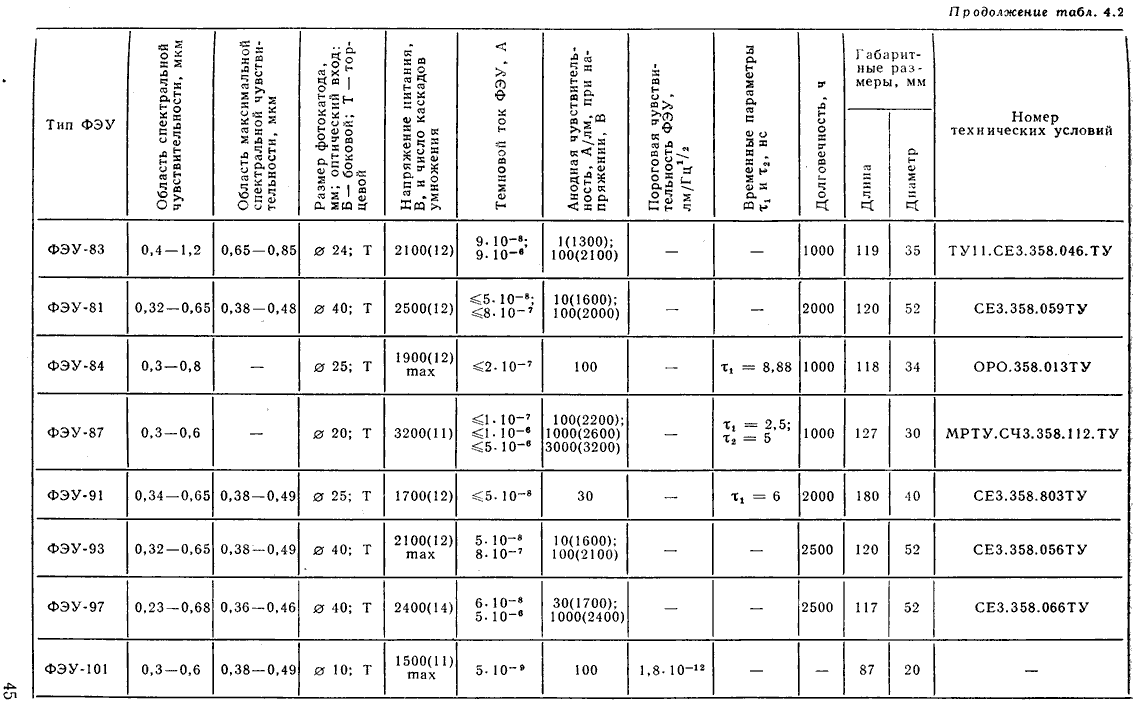

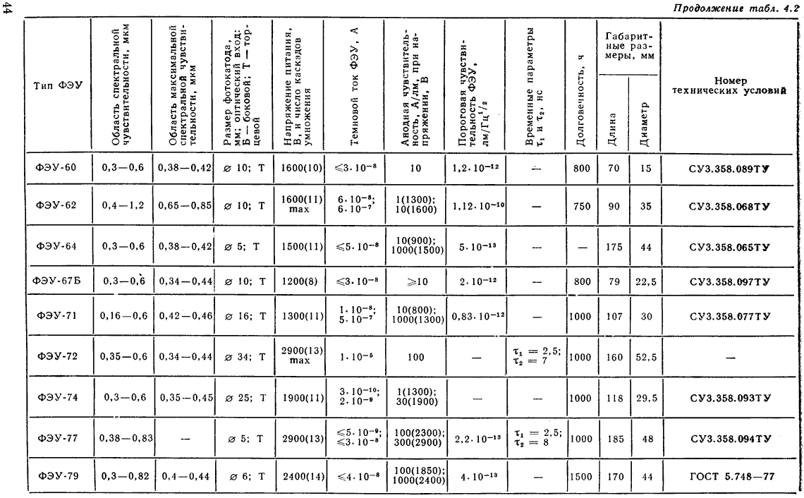

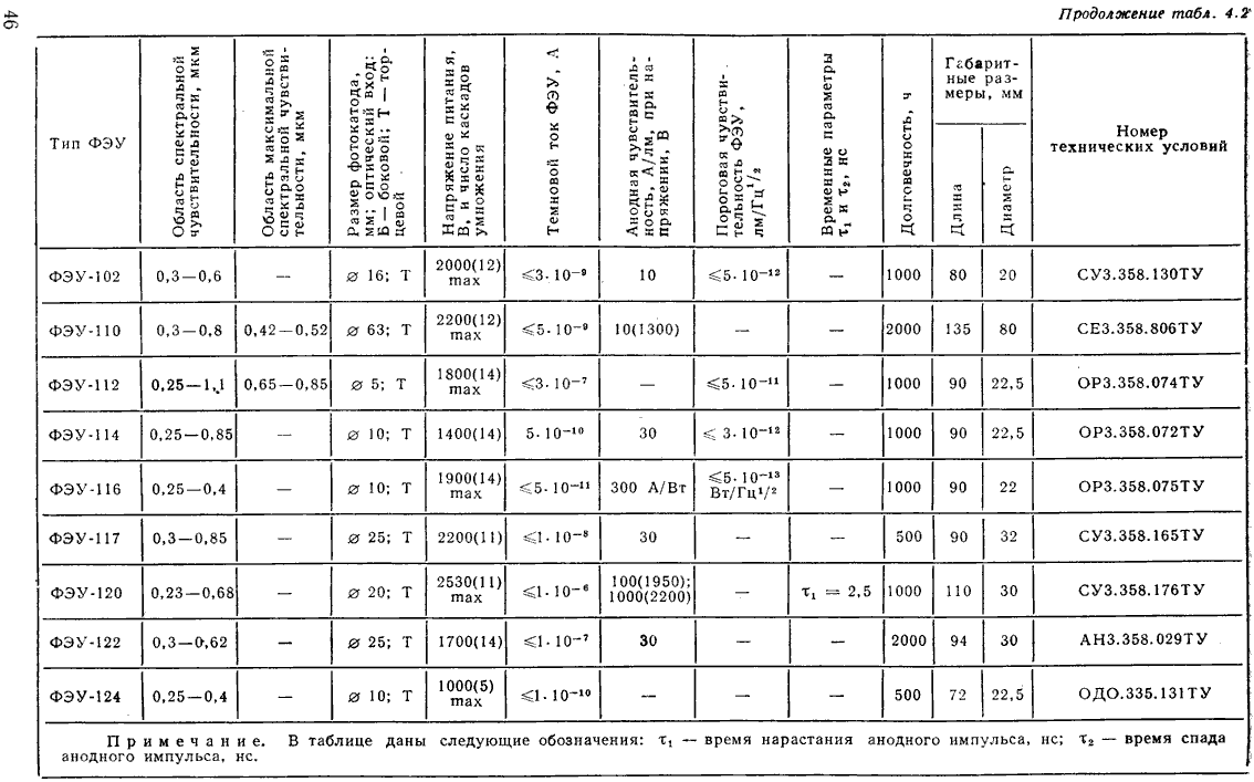

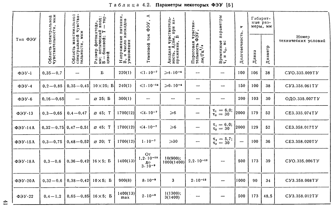

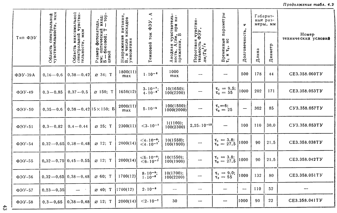

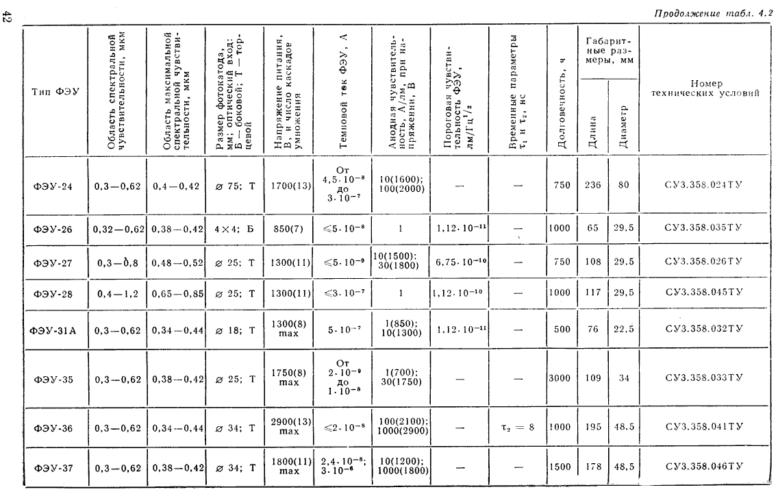

Какой из представленных здесь ФЭУ вы порекомендовали бы для постройки фотоэлектрического гида (забудем об адаптивной оптике) аналогичного вашему? И, если можно, почему (кратенько хотя бы).
Вообще-то я не считаю себя специалистом по ФЭУ (мне довелось работать с единственным экземпляром ФЭУ одного единственного типа - тем самым, который стоит в моем автогиде ;) )...
Из фотоумножителей, представленных на страничке МЭЛЗ, больше всего понравились ФЭУ-85 и ФЭУ-86. Критерии выбора: соотношение анодной чувствительности и темнового тока анода, сама анодная чувствительность (близкая к моему ФЭУ-130, просто чтобы не переделывать схему), спектральная чувствительность в видимой области, небольшие габариты и умеренное напряжение питания.
Из ФЭУ, перечисленных Александром Л., больше других подходят ФЭУ-71 и ФЭУ-35. Это судя по таблице из справочника "Вычислительная оптика" под. ред. М.М.Русинова (1984г.). Таблицу отсканировал и выложил сюда:
 http://www.sama.ru/~aphoto/feu/tab_feu1.gif
 http://www.sama.ru/~aphoto/feu/tab_feu2.gif
 http://www.sama.ru/~aphoto/feu/tab_feu3.gif
 http://www.sama.ru/~aphoto/feu/tab_feu4.gif
 http://www.sama.ru/~aphoto/feu/tab_feu5.gif
 http://www.sama.ru/~aphoto/feu/tab_feu6.gif

    В субботу  приобрел ФЭУ-35. ФЭУ продается в запечатанной коробке с напечатанным заводским номером. Внутри коробки находится сам ФЭУ и паспорт, штамп ОТК наличествует. Заводской номер на самом ФЭУ и в паспорте совпадают. В паспорте находятся схема включения и измеренные характеристики, вписанные шариковой ручкой. Выпуск январь 1988 г. По всей видимости, данный ФЭУ списан в связи с окончанием допустимого срока хранения.
      ФЭУ из первого приведенного мною списка также продаются в заводской упаковке и с паспортами (слова продавца).

        Павел, вашего сообщения не видел, справочника по ФЭУ у меня не было. Сейчас есть. ФЭУ-71 имеет большую чувствительность - 1000 А/ЛМ при 1300 В, 100 А/ЛМ при 1000 В. ФЭУ-35  30 А/ЛМ при 1250-1750 В по справочным данным и 30 А/ЛМ при 1290 В у моего экземпляра (паспортные данные). Лучше брать наверное ФЭУ-71?
« Последнее редактирование: 20 Окт 2003 [11:29:59] от Александр Л. »
Действительно, судя по справочным данным, ФЭУ-71 выглядит получше, чем ФЭУ-35. Но эти различия не так уж существенны, если говорить об обычном автогиде (не АО). У меня 100А/лм, но и 30А/лм вполне приемлемо, запас по усилению в схеме есть. Вообще, за слишком большой анодной чувствительностью (поднимая анодное напряжение до максимума) гнаться не надо, т.к. не всегда ей соотвествует максимальное соотношение сигнал/шум.
Кстати, указано ли в паспорте Вашего ФЭУ-35 значение пороговой чувствительности?

Павел, а вы изготавливали зеркало на заказ? У меня нет таких зеркал, есть только с матовой обратной стороной, и не я представляю, где  найти такое зеркало.
Нет, не на заказ. У меня зеркало вообще "бытовое" ;) . Ну, не совсем "бытовое" (это зеркальце от приставки к фотоувеличителю, для проекции слайдов на стену), но оптическое качество его мне неизвестно... По-моему, из-за того, что зеркало в этой схеме находится в фокусе, а также потому, что требования к качеству изображения, даваемому гидом, вообще невысоки, здесь подойдет любой полированный и не слишком кривой кусок стекла (оконного - вряд ли, а вот что-то вроде отмытой фотопластинки - вполне может быть).
Какое напряжение на выходе DA2 необходимо установить переменным резистором R18 ?
При затененном ФЭУ - ноль.
Павел, вопрос к вам такой же, как и к Pluto  -  предельная чувствительность гида. Мне просто хотелось бы иметь оценочные данные для проработки возможности установки ФЭУ на внеосевой гид.
Я не исследовал этот вопрос. Дело в том, что в однокоординатной схеме без визуального контроля по склонению - никуда, поэтому практическая предельная чувствительность определяется глазом, а не ФЭУ. Но если хотите, можно прикинуть теоретически. Для определенности, выложите все-таки все данные из паспорта Вашего ФЭУ.
2lorka: Отвечу завтра.

Коэффициент усиления выбран с некоторым запасом, к тому же в моем случае коэффициент tau несколько меньше из-за наличия светоделительного кубика, реальное значение tau примерно 0.3-0.4. И , кроме того, в процессе гидирования часть звезды закрыта ножом. При полном выходе звезды из-за ножа схема должна обеспечивать напряжение на двигателе около 10В. В процессе установившегося слежения это напряжение составляет  6.5В.
По поводу отношения сигнал шум – мне просто не удалось зарегистрировать собственный шум ФЭУ имеющимися измерительными средствами, т.е. он очень мал. В качестве шума выступает свечение фона неба, ненули усилителя  и паразитная засветка от подсветки креста окуляра, правда это тоже очень малые величины.
Рекордное значение блеска звезды, по которой мне удалось гидировать ~7.2m (при очень ясном небе). Обычно использую звезды не слабее 6-6.5m. Для удобства визуального контроля оптимальным значением считаю 4-5m.
>>Опишите процесс захвата гидом звезды…
Телескоп вручную (при разомкнутом червяке) наводится на нужную звезду. Причем звезда должна находится на краю поля зрения. Предварительно доворачиваю привод часовой оси так, чтобы выбрать люфты и замыкаю червяк. В процессе суточного движения звезда достигает центра поля зрения (ножа ) и привод автоматически включается – короткий переходной процесс и слежение началось. Весь процесс занимает считанные секунды. Усиление (точнее чувствительность) выбирается заранее по приблизительной оценке яркости звезды (шкала регулятора оцифрована). Для обеспечения более плавного слежения гидирующую звезду слегка расфокусирую (до 5-10”).
Стрелочный индикатор подключен  параллельно к двигателю и позволяет контролировать процесс слежения не заглядывая в окуляр. При устойчивом слежении стрелка болтается в среднем положении. Кроме того, с его помощью (при необходимости) оцениваю правильность выбранной чувствительности. Если слегка нажать пальцем на трубу телескопа и полностью вывести звезду из за ножа, то напряжение на двигателе должно быть максимальным. Если нажать в другую сторону (загнать звезду за нож), то напряжение падает почти до нуля. Если последнего не происходит, то усиление слишком велико или фон неба очень светлый.

А ведь устройство на базе ФЭУ вполне доступно для самостоятельного изготовления, в отличие от распространившихся на Западе автогидов на ПЗС-матрице.
Вот тут неплохо было бы узнать текущее мнение автора по этому поводу, поскольку писалось это давно. Павел?
В любом случае необходимо делать ряд оговорок. В принципе, с точки зрения любителя, при повторении допустим некоторой существующей и оправдавшей себя конструкции, все равно, что строить – ПЗС автогид, или автогид на ФЭУ. Разница только в цене. С другой стороны – автогид на ПЗС это цифроаналоговая схема, причем аналоговая часть представлена лишь усилителем на ОУ. По моему схему с ПЗС проще настроить, чем сложную чисто аналоговую схему. Но это мое субъективное мнение. Единственная проблема тут – матрица, а именно где купить. Если эту проблему решить, то можно открыто пропагандировать самостоятельную постройку и автогидов на ПЗС и собственно ПЗС камер, тем более, что идеи и наработки в этой области имеются в частности у меня. У кого еще?
Что касается ПЗС-автогида, будет разумнее, если кто-то построит оптимальное для любителей устройство, выложит все это в Интернете, а все остальные будут его копировать.
Окей, я выложу. Угораздило меня построить ПЗС камеру на матрице TC245, из сильно переделанного (как же без творчества) конструктора “Cookbook CB245 CCD” и я давно бы отдал ее народу на растерзание, если бы TC245 не сняли с производства. Теперь занимаюсь переработкой этого хозяйства на другую матрицу TC237. Этот чип стоит всего-то в районе $30. Есть у меня немножко софта написанного для ДОСа. Но сил ни каких уже нету, нужен софт для Виндовоза, а написать такое я не способен. В принципе эту хренатень можно использовать и для фотографии и для гидирования. Организационный вопрос с поставкой матриц, я думаю можно решить, если проявить определенный массовый интерес и договориться с каким нить магазином о поставке партии TC237. Есть ли  желающие помочь и накатать программу для мастдая?
Ну, так есть кто будет проявлять массовый интерес?
