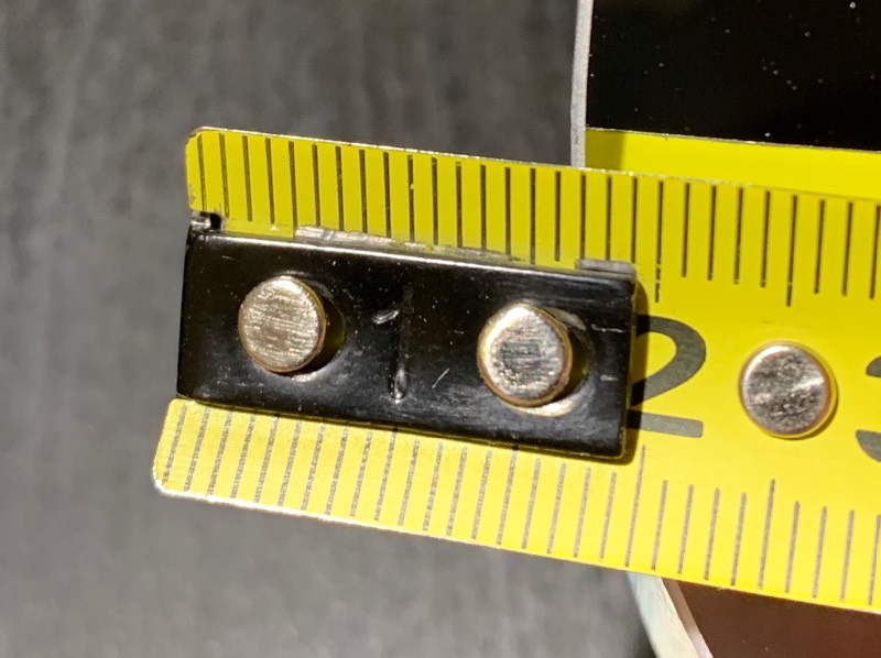

Фаска на родном зеркале 0,5мм:

 Раз такое дело,  по моему самый край вторичного   не  считается  рабочей областью зеркала,    есть  какие-то технические нормативы и определения на этот счет ,    оптики  должны быть в курсе.
