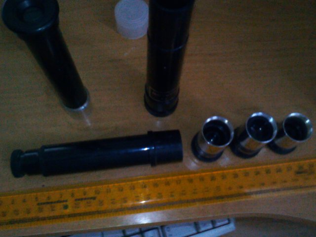

А Вы сфоткайте их (окуляры), и выложите, а мы посмотрим что у Вас там.

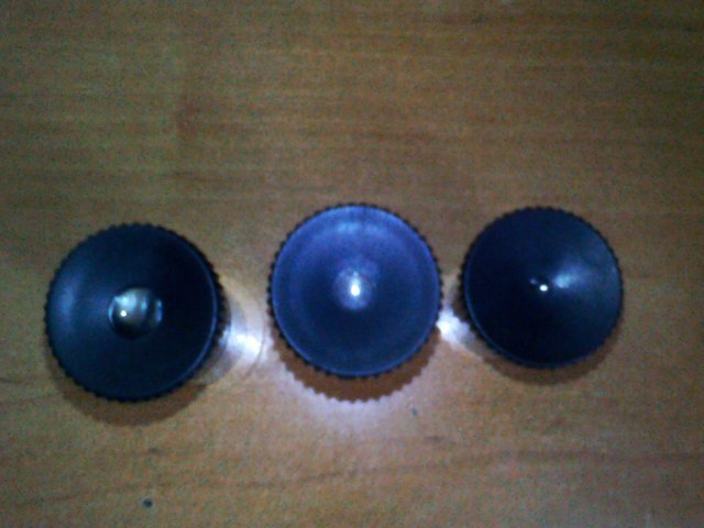

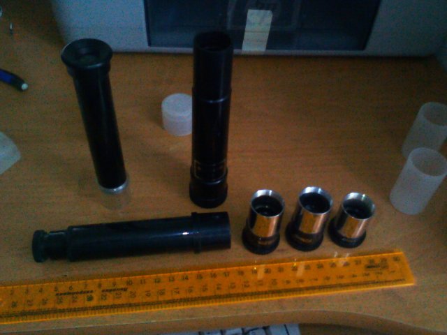

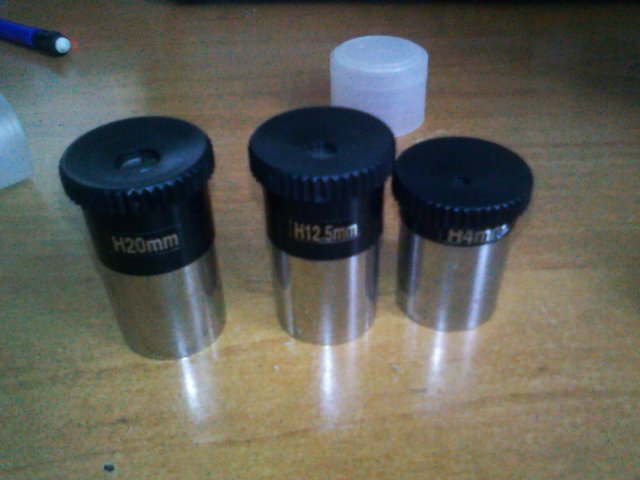

Все под замену.

почему? можно поподробнее.

Под замену потому как в комплект с телескопом почти всегда (в вашем случае - именно так) идут самые плохие и самые дешёвые окуляры, какие только можно найти. (Чтоб дешевле) В итоге качество изображения с ними оставляет желать сильно лучшего...
Хм, а посадка окуляров, кажись 0,96”? (Измерьте диаметр - около 24 мм получится?) Таким и замену нормальную найти непросто будет, редкий стандарт. :-[

Да, диаметр нижней входной части окуляра 24 мм. Город видно конечно мутновато-но я думаю это больше из за дымки,увеличение всетаки не слабое.Думаю в моем случае неплохо было бы найти окуляр 4-5 мм отличного качества и такой же видоискатель.Где такое взять?

У меня рефрактор с такой же посадкой. Делал переходник, коим периодически и пользуюсь. Окуляры на замену.

У ТС рефлектор, с переходником хода фокусёра может не хватить...
4 мм окуляр вам скорее всего не нужен, не потянет этот телескоп 175х увеличение. Вообще если знакомого токаря нет то лучше для начала купить на барахолке искатель, понаблюдать с теми окулярами, что есть, а там, глядишь, затянет и захочется телескоп побольше. ;)
Искатель вроде такого https://astronomy.ru/forum/index.php/topic,97302.0.html , но к нему нужно будет ещё посадочное гнездо (там что-то вроде ласточкина хвоста), называется Гнездо для искателей Sky-Watcher.

Судя по окулярам, Барлоу и т.п. я так понимаю, что у вас телескоп типа моего (тоже 0,965" и все вытекающие последствия).
Линзу вы не факт что найдёте, лучше продайте всей кучей окуляры, барлоу и что там ещё есть хоть за сколько-нибудь и возьмите новый телескоп.
Потому что если вы захотите просто "проапгрейдить" свою трубу, то даже более-менее приличный искатель стоит столько же, сколько она.
Кстати, я в свой через окуляр 4 мм по планетам и Луне вполне себе наблюдал, да, показывает не очень, но смысл в нём есть, т.к. с другими двумя (20 и 12,5) на них смотреть неинтересно, слишком маленькие увеличения, а среднего не дано (комплектная барлоу не в счёт, ей место сразу на мусорке). :)

Так разговор же шёл о покупке нового, а не о том, чтобы выкинуть тот 4 мм, который есть.  :) Мой опыт задирания увеличений на SW 909 говорит, что превышать 2Д, конечно, можно, и иногда полезно (по Луне), но на планетах при таком увеличении ничего толкового не видать. Поэтому если уж докупать окуляр, то лучше взять около 6 мм (хотя бы НПЗ-шный 6,3 мм плёссл) - он будет чаще использоваться.

6 мм был бы хорош, но под такой посадочный диаметр найти разнообразные окуляры почти нереально.

Через 4мм окуляр очень прилично наблюдал луну когда то, все краторы очень четко видно. Думаю и планеты получится поглядеть.
Планеты заметно менее контрастны и более требовательны и к качеству оптики и атмосфере и правильному подбору увеличений. Так что такие эксперименты не пройдут. Лучше найдите более-менее взрослый телескоп и в него начинайте наблюдать. Из этой трубочки можно наверное кое-что выжать, но это встанет вам в сумму, которую не разумно тратить на апгрейд этого телескопа.

Саурон, да не заморачивайтесь вы с каким либо апгрейдом. То что имеете вам будет достаточно. И даже скорее всего 4мм окуляр даже много, толку от его короткофокуса совсем мало, так как главное зеркало во первых не великой апертуры, а во вторых скорее всего не высокого качества. Посмотрите эту тему https://astronomy.ru/forum/index.php/topic,94022.msg1886514.html#msg1886514 кажется ваша модель там просматривалась не с лучшей стороны. Да и барлоу вам не нужна по тем же соображениям. А посему ставьте искатель в виде прицела и радуйтесь тому что уже есть. А коли захотите большего, то смотрите в сторону обладания большей апертурой удовлетворительного качества.
