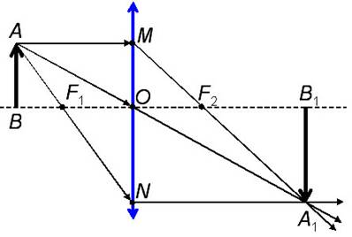

4) Солнечный парус с концентратором. Концентратор - линза Френеля в сотни километров, возможно, заякоренная к астероиду. Она собирает лучи на парус, удлинняя путь его разгона. Нужно научиться менять фокусное расстояние (второй линзой), либо фокус сделать на Солнце, чтобы лучи пошли параллельно. При диаметре линзы 50 км можно будет разогнать легкий парус (до тысячи тонн) с ускорением 1 м/с2 за год до 0,1с, луч разойтись не успеет.
Не получится.
Сфокусировать на огромное расстояние поток волн можно только если
1. Первое условие. Свет монохроматичен. То есть имеет одну длину волны. Если излучатель имеет спектр (например, Солнце имеет спектр излучения близкий к АЧТ) то любая оптика будет разные части спектра преломлять ее по-разному.
Проблема настолько серьезна, что она уничтожила ряд интересных идей. Так если не невозможно то крайне сложно сразу синтезировать монохромотичный излучатель с апертурой линзы. Так же невозможно использование для фокусировки гигантские ЗЕРКАЛ. Ибо малейшие колебания краев такой оптики будут давать серьезные доплеровские сдвиги и размывать спектр луча. Фокус разрушится.
Тут годится даже не всякий лазер. Лазеры не являются строго монохроматичными. Никакой источник не может таким быть (принцип неопределенности Гейзенберга). Существует все равно небольшой разброс в длине волны. И этот разброс при фокусировке на большие расстояния (порядка 1 св. года) становятся очень заметными.
2. Второе условие. Источник света должен быть ТОЧЕЧНЫЙ. То есть излучатель не имеет апертуры d. Ибо линза (любая оптика) строит ИЗОБРАЖЕНИЕ. И смотрите:
В нашем случае ВА - это и есть половина апертуры (диаметр Солнца). Если ваша линза  находится на расстоянии 10 а.е. от Солнца (расстояние ВО), а  фокус на расстоянии 1000 а.е. (ОВ1) то во сколько раз В1А1 будет БОЛЬШЕ диаметра Солнца?
В 100 раз.
Победить "проблему апертуры" можно только в случае лазера. У любого лазера тоже есть апертура. Но  его излучение может быть КОГЕРЕНТНЫМ. То есть весть луч диаметром d имеет одну фазу излучения. И если его соответствующим образом сфокусировать, оптически фокусирующая система (гигантская линза) может воспринимать его как излучение точечного (идеально точечного) источника удаленного на бесконечность (идеально бесконечно удаленного). Хотя это не так физически.
Плата за это чудо - чудовищные требования к когерентности.
То есть
Я уже говорил. Но народ не слышит.
Повторяю еще и еще раз.
Забудьте про какие-то попытки сфокусировать на парус голый солнечный свет. Это физически невозможно. Даже лазерная система вызывает массу вопросов и сомнений. Если ее можно создать то это действительно будет предельная технология неотличимая от магии (третий закон Кларка).
Я лично прогнозирую овладение такой технологией (и полёт быстрее 0.1с) только после ИИ и саморепликаторов. То есть появления действительно магических (для нас) технологий.
