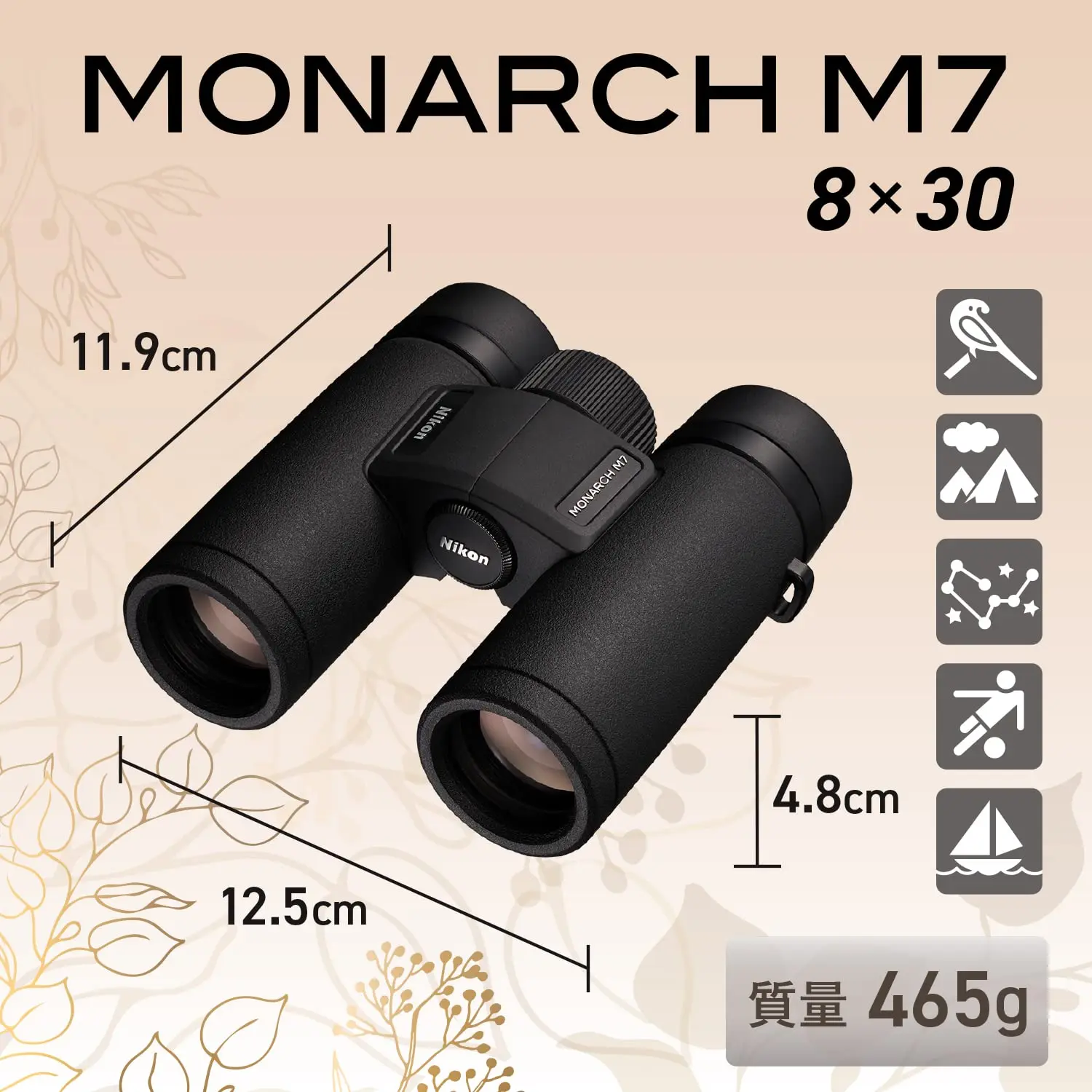

долар дешевеет - Nikon Monarch M7 уже чуть больше тридцатника, SIGHTRON-ы, венгарды, виксены и прочие бины.
Gateway to Japan Express Бинокль
