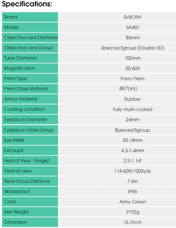

Из описания APO в SА401:
« Последнее редактирование: 29 Июл 2022 [15:55:46] от Nait »

Непонятно использование   в топовой трубе svbony  BK7 в призме.
Правда я не знаю, что за K9    - BK7(K9) ?

Странно, что в топовой трубе svbony используют К9(BK7) для призмы.
При этом только у неё идёт упоминание о K9.
Остальные трубы четко указывают BK7 или BK4.
 У SVBONY SV406P ED, которая в два раза дешевле SA401, призма BK4.
У обоих Porro призма.
Китаезы нас надуть хотят? Или это сознательный выбор для удешевления?
А какая разница? Всё отличие стёкол у призм, это какое относительное они выдерживают без виньетирования. BaK4 нормально работает на относительном 1/3.4 и слабее. BK7 на 1/5 и слабее. У этой трубы вроде бы 1/5, так что всё нормально.
да непонятно - я же выложил выше картинку из описания(рекламы SA401) - они еще и похвалились,
что К9 Porro призма круче других - типа меньше теряет света и 3D лучше,  поле зрения больше....
