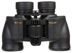

Кто нибудь сравнивал между собой акулоны 7х50 и 10х50? Интересует контраст, хроматизм, кривизна поля, резкость, отсутсвие обрезания призмами... вообщем какой лучше оптически, то что поле больше у 10-х50 знаю но толку с него если оно например кривое, за макси полем не гонюсь интересуект качесвто картинки
Сравнивал по наземке Aculon 7x50 и 8х42. 7х50 мне больше понравился - поле небольшое, но достаточно резкое. Видимо, другие окуляры.
Оффлайн AMDXP
  • Сообщений: 189
    • Сообщения от AMDXP
[quote author=AMDXP link=topic=96131.msg4801829#msg4801829 Сравнивал по наземке Aculon 7x50 и 8х42. 7х50 мне больше понравился - поле небольшое, но достаточно резкое. Видимо, другие окуляры.
Спасибо за информацию, но мне интересно именно в сравнении с 10х50, сам то по параметрам больше склоняюсь к 10х50 но не в ущерб качеству картинку, если в 7х50 заметно лучше изображание тогда лучше 7х50

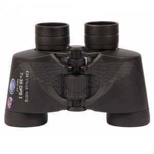

Оффлайн canopus777
  • Сообщений: 2 618
  • Благодарностей: 48
  • Любитель всего интересного)
    • Сообщения от canopus777
Заметно лучше Акулона изображение в Олимпус DPS-I 7х35. Поле резкое от края до края практически. У Акулона картинка быстро плывёт от центра.

Оффлайн AMDXP
  • Сообщений: 189
Вы сравнивали имено с 7х50 акулоном или каим то другим? Формат 7х35 не интересует.

Оффлайн canopus777
  • Сообщений: 2 618
С 7х35. У меня были оба одновременно. Никон Акулон А211 7х35. И ещё было штук 7 биноклей разных. Лучше этого Олимпуса картинки в них я не видел. Не думаю что в другой Акулон картинка иная. Там мыло всё кроме 30% в центре. У Олимпуса всё резко от края до края. Словно грип больше у него. У него призмы видимо больше, оттого корпус другой.
обратите внимание на длину призм в корпусе. У Олика они длиннее.
В Олимпус лучше картинка! Клянусь своей треуголкой! ;)
« Последнее редактирование: 12 Авг 2019 [16:41:03] от canopus777 »
Оффлайн AMDXP
  • Сообщений: 189
Не думаю что в другой Акулон картам мыло всё кроме 30% в центре. [/url]
она отличается между 8х42 и 7х50 акулонами в заметно лучшую сторону в 7х50, выше человек отписался, но инетерсует сравнение с 10х50

stern
Акулон 7x50 - лучшего бинокля до 100 долларов пока не нашел. Поле небольшое, но ровное. Картинка очень контрастная. Светозащита идеальная.

Оффлайн AMDXP
  • Сообщений: 189
Да, по отзывам 7х50 хорош, но интересует сильно ли хуже 10х50

Оффлайн canopus777
  • Сообщений: 2 618
Уважаемый Канопус!
Я очень рад за Вас, что Вы нашли свой бинокль!
Но, если не спешить, то можно за такие же ресурсы отыскать  более интересные инструменты.
 Продвигаемый Вами Olympus 7x35 DPS I, если "погуглить", предлагают  сейчас в интернет магазинах от 4189 до 6490 рублей..... Я весной на нашей "барахолке" приобрёл бинокль  Sears 7x35 11° fully amber coated model No. 2527, тысяч за 5, точно уже не помню... Состояние: коллекционное - "новый из магазина",  полный комплект: бино с крышками, чехол, буклетик, коробка и замша-протирка, при этом даже запах кожи не выветрился (реально кожаная сумка-чехол). Взял  специально в подарочный ( возможно обменный) фонд, при этом он лежал на форуме почти месяц и никому не нужен... - все гоняются за Веберами, Акулонами и прочей ……...
Конечно данный Sears  - это "ширпотреб", но, без обид, Вашему Олимпусу до него далеко и по картинке, и по механике.
 Олимпус  "мацал" в магазине на предмет походного бинокля - "угробил  в лесу и не и жалко".... Весьма посредственный аппарат, так и не купил, на ЭТО стало жалко денег, хотя есть и хуже....
Для "универсального" бинокля рекомендую формат 8х40, желательно широкоугольный.....7х - маловат, 10х - уже тяжёлый....
Я не продвигаю)). Я рекомендую по своему опыту реальных наблюдений в него и другие бины. Насчёт Сеарса не знаю, у меня был Орион, типа японский с 14 градусным полем. В него и во все остальные картинка сливала картинке в этот Олимпус. Вдвойне удивительнее что он считай почти самый дешёвый!)
Вы, скорее всего смотрели в него механику или ещё что-то. А я смотрел В НЕГО! Он реально показывает качественнее остальных, более дорогих. 8Х40 Олимпус у меня тоже был, но там картинка была похуже. Я считаю оптимальным 7-е увеличение, не больше. Больше уже тремор мешает..
