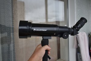

Ну вот как и обещал видео на подзорный телескоп Селестрон Тревелскоп 70/400. :) С зум-окуляром 16,6х-50х
Начинается картинка с увеличения 50х, потом я кручу окуляр и уменьшаю зум до 16,6х. Там требуется лёгкая подфокусировка, что я и делаю. До этих окон 650 метров по картам Гугл-мапс. Снимаю широким углом 18мм.
https://youtu.be/9nVLrugN0yE
Как видите картинка резкая и лишена хроматизма на всех увеличениях, несмотря на то что снимаю дома в контровом освещении и на зум-окуляр и через оборачивающую призму 45-градусов. На солнце ещё всё кошернее! ;D
Так выглядит всё в итоге.

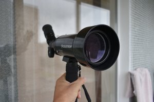

а это вид на выходной зрачок в фокусёре. Видно крепления главной линзы, что указывает на то, что апертура полная, не обрезана. Глазом видно все три крепления, камерой к сожалению так не поймать.
