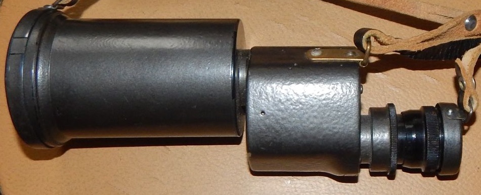

Здравствуйте, может кто то знает что это? Мне нужно что-то маленьких габаритов, а тут предложили данный девайс. Маркеровок нет.

По-моему монокуляр(заводской индивидуальный заказ) или прицел с какой-то пушки.
Это не прицел.
Вроде как 10х50.
Может просто шкурку ктото содрал с монокля :)

Покрытие никто не снимал, а ваш прибор похож на заводской монокуляр причём со сменными объективами типа как советский мп 12х40(20х60); то есть откручивайте стопорный винт(на первом фото он виден) и откручивайте цилиндр с объективной линзой и можно прикрутить другой какой-то цилиндр с объективной линзой как на советских фл-П и мп 12х40(20х60).
А кратность можно определить разделив диаметр входной линзы-объектива на диаметр выходного зрачка-такой светлый кружочек который видно в окуляре если на него смотреть с расстояния 10-30 см от глаз.
