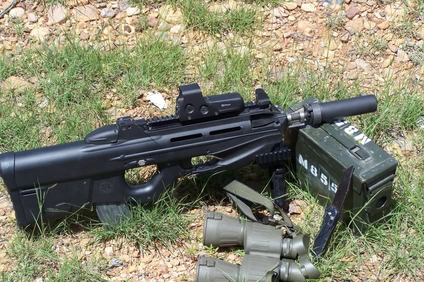

Мне кажется это обман зрения из-за некачественной фотографии.
Да, это резиновая крышечка (дождевик) на окуляры.
Нет смысла на таком бинокле делать излом тем более военном.
Наблюдать в такой - это же руки вывихнуть можно. :)
