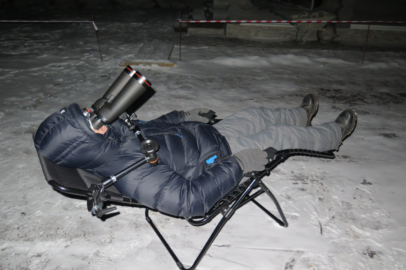

Я тоже у американцев кое-что подсмотрел, а именно, схему связки астрономического бинокля и удобного, легкого раскладного кресла. Вот итоге заказал откидное пляжное кресло и Manfrotto Magic Arm. И вот как это выглядит (по-моему я уже тут это публиковал):
Потрясающе!!! Просто космонавт в Космосе!!! +1
Карельские морозы в -32 это почти что как выход в открытый космос  ;D
Это уже как киборг от астрономии! Но должно быть удобно! :D
