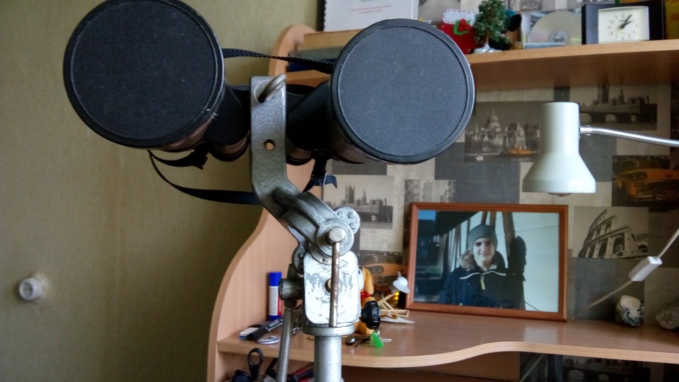

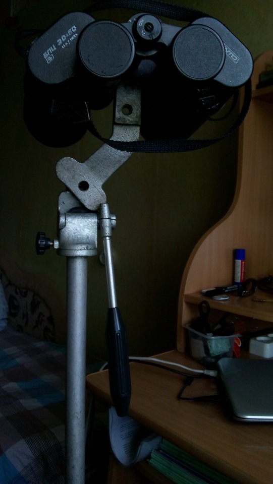

У БПЦ 20х60 Tento в экспортном варианте был кронштейн крепления, а в советской комплектации только за дополнительные 2 руб., покупался отдельно, так гласит инструкция. Понятно, что этот кронштейн редкий. Взял древний советский штатив времен моей фотоюности эпохи Вилий и ФЭДов, и деталь от чертежного студенческого станка, кронштейн с винтовым зажимом, получилась устойчивая азимутальная монтировка:
Юпитер идеально круглый со спутниками, М44 смотрится красиво и убедительно, великолепно входит в поле зрения окуляров, и это в городе, с балкона, в самой красной зоне засветки среди дымов заводов(но небо хорошо развеялось ветром).

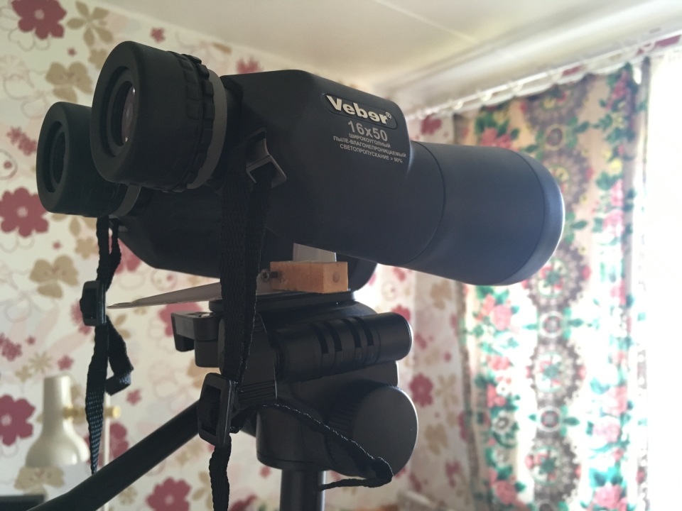

Вот мой любительский обзор Бинокля VEBER OMEGA 16x50, в сравнении с другими Nikon akulon 7x50, Pentax 8x42, pentax 8x24
Veber omega - очень полностью просветлённый бин. Особенно это чувствуется когда сравниваешь с белорусскими Юконами, и с российскими БПЦ... Чувствуется очень светлая картинка у Вебера. Я бы сказал что предельно яркая.  У "Вебер омега" большой вынос зрачка (примерно 20мм), что сразу даёт очень большое видимое изображение, в то время, как на БПЦ (и Юкон) смотришь как через дверную скважину... ИМХО. Речь идёт о биноклях с большим увеличением, т.к. на бинах с 8х вынос зрачка у всех биноклей обычно большой.  И наоборот, у биноклей с большой кратностью вынос зрачка очень маленькое, даже у всех брендов типа Никон, Цейс, Кэнон. Вот например у самого "лучшего" бинокля Canon 10x42 L IS вынос зрачка лишь 16мм, у самого лучшего  Nikon Binoculars WX 10x50 if стоимостью 7000 евро - 15,3 мм , у Carl Zeiss Victory 10x42 T* FL составляет 16мм, и это лишь бинокли с 10х увеличением. А тут Veber Omega с  учеличением 16х - "eyes relief" составляет около 20мм!!! Это очень круто. Но некоторым, у кого "выпуклые" глаза и не носит очки - 15 мм в самый раз.
Недостатки: Сильные хроматические аберрации. Иногда жёлтая каёмка, иногда синий обвод. Причём цвета обводов - яркие. Это плохо... однако. Дисторсия тоже стороной не обошла. Резкость лишь по центру , около 50% резко, затем резкое снижение. Имеет разные названия для разных регионов (для США и Европы он называется иначе)
Достоинства: Полностью просветлённый, поэтому и яркий. Лёгкий, весит лишь 1000 гр. К примеру, (Юкон Поинт 15х56 весит около 1300 грамм.) Стереоскопичный, благодаря системе Порро. Очень резкий по центру.
Теперь сравниваем с Никон и Пентакс. (до заброшенной водонапорной башни около 1000 метров)
