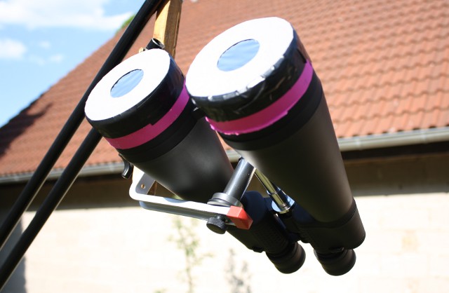

Мурат, сначала почитай топики ЛА по фильтрам и по объектам специально для наблюдений в Fujinon FMT-SX2 10x50. К примеру, здесь: http://forum.astronomie.de/phpapps/ubbthreads/ubbthreads.php/topics/895929/Fujinon_FMT_SX2_10x50_Nebelfil
Привет Маттиас,
Я также пользуюсь этим биноклем с прошлого года, в том числе и фильтрами. В отличие от «предыдущих собеседников", я знаком с ситуацией, включая фильтры и, следовательно, могу дать тебе совет. Я купил бинокль уже с фильтрами, поэтому у меня не было проблем с принятием решения о дополнительной покупке фильтров. Я наблюдал в бинокль почти год, так что, я знаю, что фильтры время от времени очень хорошо. Есть классические UHC фильтры, но в них контраст по сравнению с узкополосными фильтрами, например, UHC Astronomik, не так высок.
В декабре прошлого года, я так наблюдал в очень темном месте Петлю Барнарда (Barnards Loop). Без фильтра, наблюдения туманности было на самой границе различимости. То же самое верно и для IC 2177 и IC 405 и 410 и NGC 1499. Фильтры давали, безусловно, возможность увидеть в деталях. Правда, детали становятся только в том случае отчетливо различимыми/видимыми, если вы можете хотя бы различить эти объекты уже без фильтров. Фильтры очищает картинку во многих случаях. В худших условиях наблюдений, эффект фильтрации проявляется лучше. Так что, я не мог уже NGC 7000 под SQM-L 20 mag/arcsec2 без фильтров увидеть. А уже с фильтрами видел.
Понятно, что объекты с фильтрами, которые являются более заметным, видны контрастнее. Это принесет пользу практически всем HII-объективам. Фон неба будет казатся темнее, и все будет казаться зеленым, как обычно через такои фильтр. Честно говоря, я был приятно удивлен, потому что после телефонной консультации мои ожидания были невелики.
Раздражает, на мой взгляд обрашение. Но это фильтрация так оно и есть.
Важно: часто на форумах упоминается проблем с фильтрами, которые должны быть установленны на окуляр, но я не могу подтвердить это определенно. Поле зрения не ограничено, и нет никаких других проблем.
Заключение: Мы не должны ожидать чудес от фильтров, но они, безусловно, приносят свое приемушество. Особенно при наблюдениях в условиях едва различимых объектов. Фильтры, по-моему хороший компромисс. Если вы, так наблюдать лишь изредка наблюдаете небо при помоши бинокля, то я бы не советовал вам их покупать.
Лучше, конечно, фильтры Astronomik UHC, они дают самый лучший эффект фильтрации. Они должны быть монтированы на передних линзах (объективах) и им по цене нет альтернативы.
привет,
Oliva
самодельные фильтры тоже иногда полезны  :)
