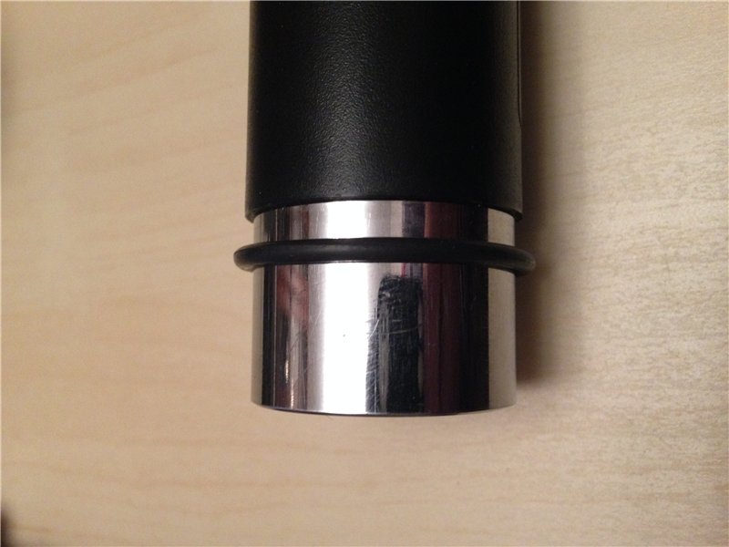

Т. к. тема про ТАЛ-125 заглохла, то оставлю здесь.
Собрал свою 125-ку с EQ5(с телескоп-экспресс). Понаблюдать пока есть возможность только наземку, небо к вечеру польностью затягивается. Хотел добавить фото, но размер не позволяет.
Прочитав обзор Эрнеста (в посадочную втулку можно вставлять окуляры и проч. аксессуары с баррелем длиной не более 35 мм - при большей длине будет утыкание в диагональное зеркальце), возник вопрос - диагональ какого производства лучше приобрести в дополнение к родной. Например http://www.teleskop-express.de/shop/product_info.php/info/p1335_William-1-25--star-diagonal---1-10-Lambda---99--reflectivity---carbon-fiber-body.html
Посоветуйте также к каким окулярам стоит присмотреться.
Если посадочная юбка длинная, то можно надеть на нее до упора в корпус пару-тройку резиновых колец. Они используются в гидравлике-пневматике для уплотнения соединений.
 А чем родная плоха? Смысл иметь 2 одинаковые диагонали?

Родная меня полностью устраивает . А за резиновые кольца спасибо.
