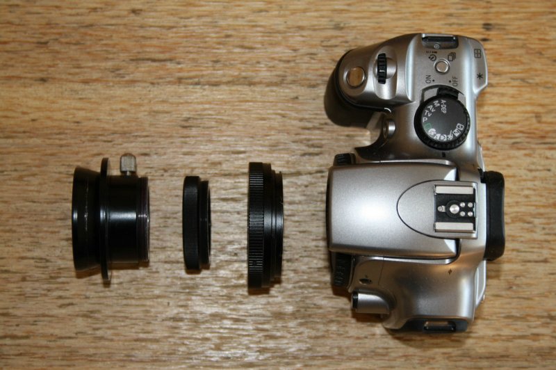

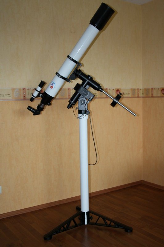

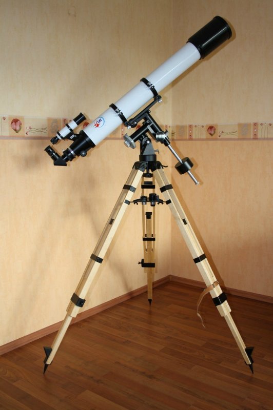

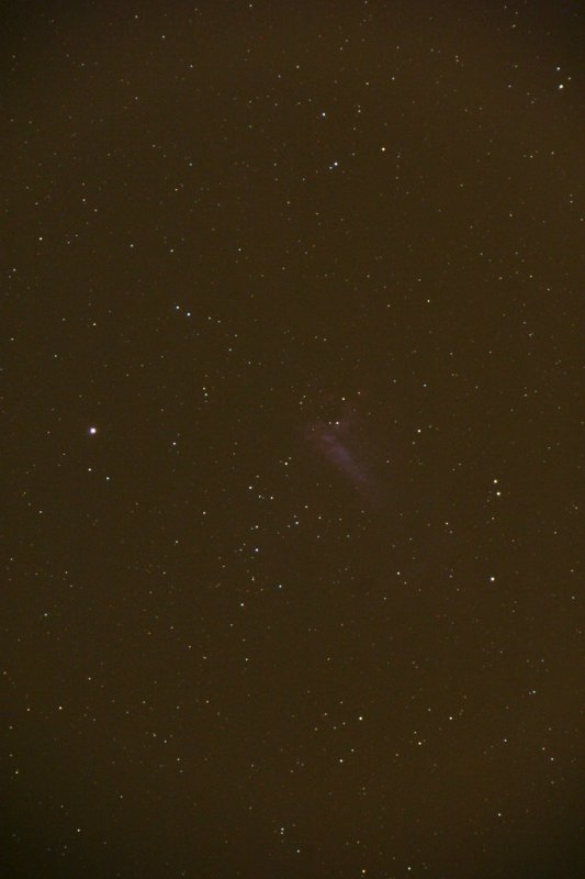

Немцы заказывают из России ТАЛ-100R.
So habe ich mein Teleskop als TAL-100RSM mit der MT3S-Montierung auf Stahlsäule geordert.
http://www.die-talianer.de/html/tal-100rs.html

Немцы ничего не заказывают, т.к. телескоп более не производится.
Фото ужасные, есть снимки The Last Man в 90мм Мак и они гораздо лучше.

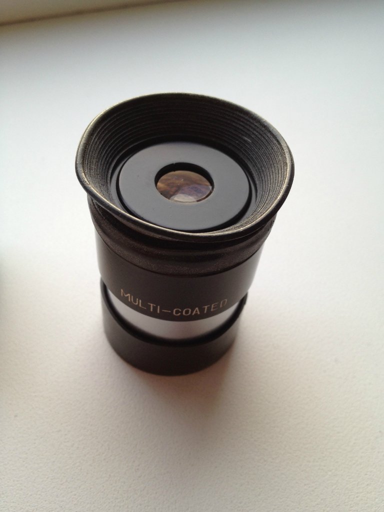

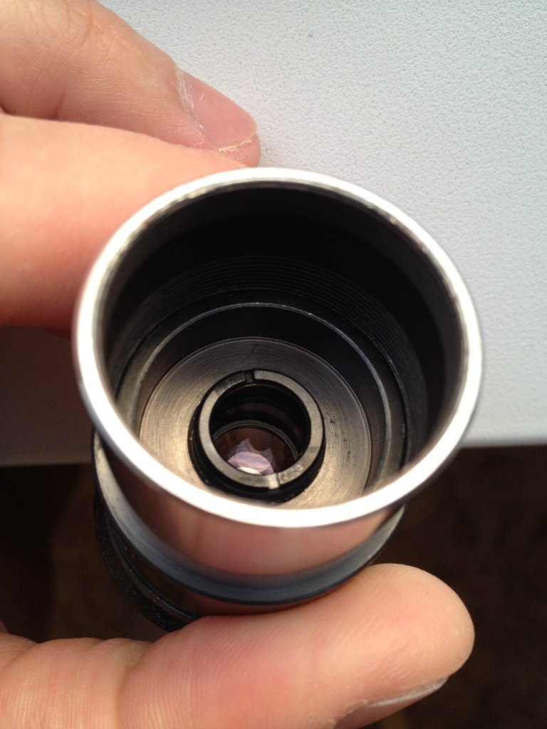

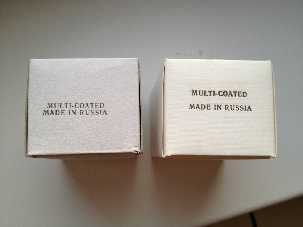

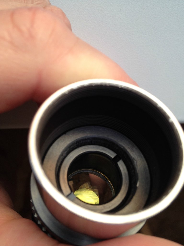

Пришла посылочка с новыми окулярами ТАЛ из Новосибирска 12,5мм и 17мм. С помощью этих окуляров снова рассматривал миру на ТАЛ-100 через новые окуляры, предел разрешения в 1,2'' снова был подтвержден, окуляры нисколько не испортили предельное разрешение телескопа, на уровне дифракционного предела.
Окуляры с ТАЛ-100 работают просто шикарно. Жена даже сказала, неужели такая чистая картинка может быть, как это возможно...
В связке ТАЛ-100 + ЛБ2х + разгонная втулка 3х и окуляр 12,5/17мм картинка очень хорошего качества, напаравление полос миры просматриваются до дифракционного предела. При таком увеличении объекты четкие и резкие. При том, что увеличение было 240х и 176х соответственно. Чего не было например на моей старой дудке Bresser 80/900 на увеличениях 1.7D и 2.4D c китайскими окулярами Celestron Omni. Качество отличается в разы. Без ЛБ картинка просто как "слеза девственницы".
Всем советую такие окуляры, в связке с телескопом ТАЛ-100 от того же производителя результат просто шикарный:

Нужно мужикам намекнуть, если уж пишете по-басурмански, то разделитель целой и дробной части числа должен быть точкой. А то не комильфо совсем.....

Просветляющие покрытия так и наносят химическим методом еще по советским ГОСТам?
