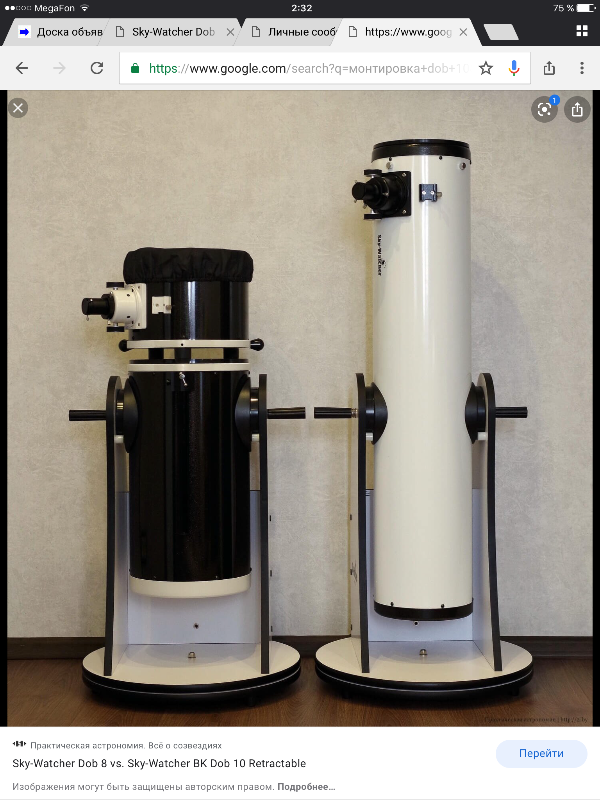

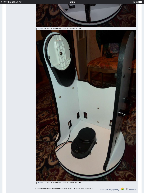

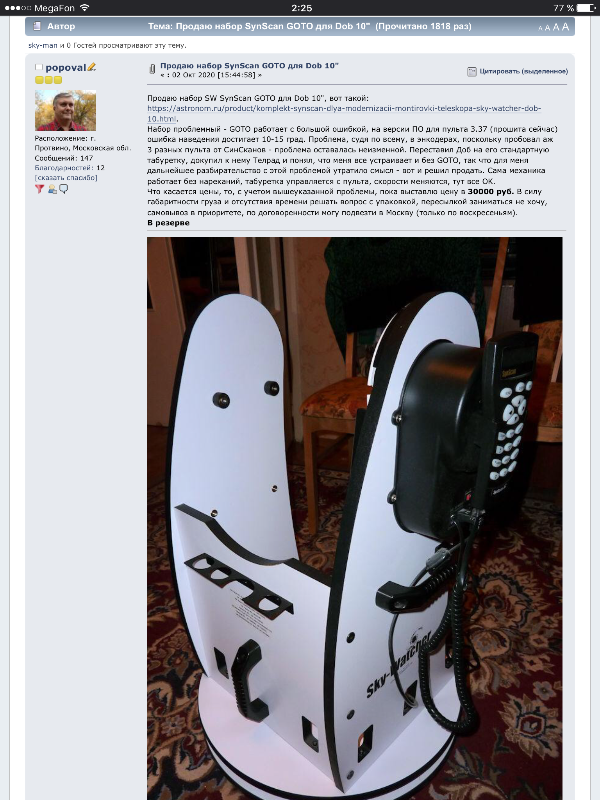

Владельцы 12" добсонов от SW, не сочтите за труд, покажите крепление на трубе
Как на счет просьбы? Есть у кого? может кто поделится размерами? Очень нужно правда... разницы между гоу ту и без него, того крепления , что стоит от моторов на против, нет, лишь бы труба была 12" SW
С другой стороны кргляш на двух опорах вращается. Замерь диаметр по опорам (радиус от опоры до вращающейся оси - проведи линию с другой стороны к этой) и вырежи из фанеры. Вот так выглядит монтировка взял с форума:
Вот такой кругляш тебе нужен к трубе:
Как пример как он работает:
Я просто ось насквозь сделал на своем добе, ластохвост к кольцам к нему шпилька м8 и все снаружи шайба и гайка барашек:
Дипы показывает хорошо, точка по звезде отличная, мне больше ничего не надо от этой трубы. Легкий мобильный сетап гляделка, вот тестил по звезде точку:
