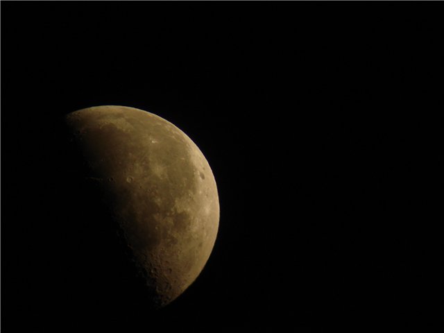

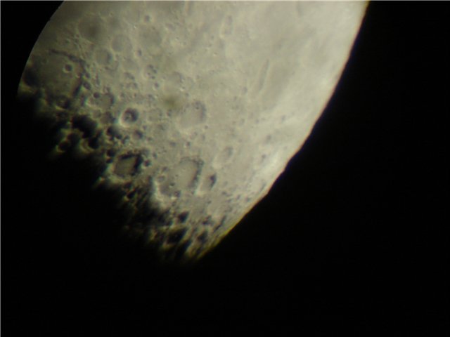

2. На одной из страниц интернета нашел фотографии с ТАЛ-75R. Луна на x50, x100, x150. Откуда такой крупный план? Это вообще возможно на 75мм рекфракторе? :o

В комплекте окуляр 6,3мм, в который влезет половина Луны на увеличении 178х. (Считаем так, у этого окуляра поле 45°/178х = 0,25°, а у Луны угловой размер 0,5° или 30 угловых минут, а если точнее, то 32.)
По-поводу ТАЛ-75R - 150х это его максимальное увеличение (2D).
