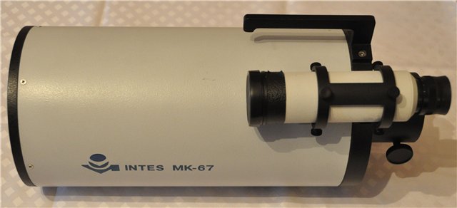

Добрый вечер форумчанам!
а меня возьмите возьмите в клуб, да старенький Интес, добрый и любимый, но все же МАК!!
Он конечно мне еще полностью все не отдал и не показал всю свою МОЩЬ, потому что я еще не заслуживаю этого, поэтому я отюстирую его еще и еще и еще, и он покажет мне все на что способен!
Intes MK67 (152/1800), крайфорд 2", диагональ televue, окуляры 6,7,9,15,24 мм, монти Celestron C-4, cо стальными или алюминевыми ногами.
Сверлить не сверлил боюсь остужаю в лучшем случае стуки до смотрения, держу  в комнате, ибо на балконе надо делать ящик и хранить на балконе, все равно влажность пробирается везде, хоть он и в кофре и пакете дополнительно, но мениск тяжелый и на этом сайте рекомендовали остужать его от 5-7 часов, а иногда и не охладится до конца, но сверлить не буду...пока
Фото фото ща найду, к сожалению у мне я только с маленького ремонта фотки, но я ка кто не задумывался чтоб сфоткать на фоне неба, в сборе красиво смотрящем в небо, но все любители МАКа прекрасно знают эти фотографии и виды

Оффлайн Владимир ARS
  • Сообщений: 22 710
  • Благодарностей: 1400
    • Сообщения от Владимир ARS
Re: Клуб владельцев МАК
« Ответ #2079 : 30 Мар 2013 [21:52:10] »
Красавец :)
