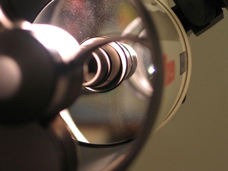

О! У меня похожая шняга с зеркалом 767 SW. Вопрос - вы попробуйте просветить фонарем с тыльной стороны в темноте - будут ли некоторые точки светится?

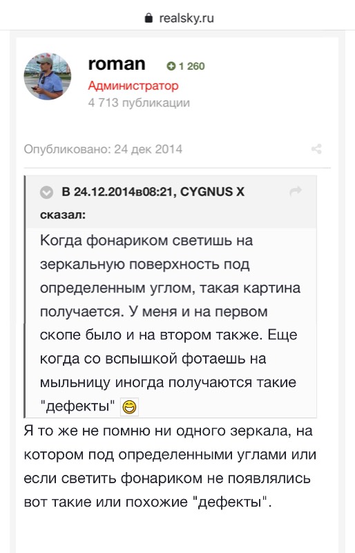

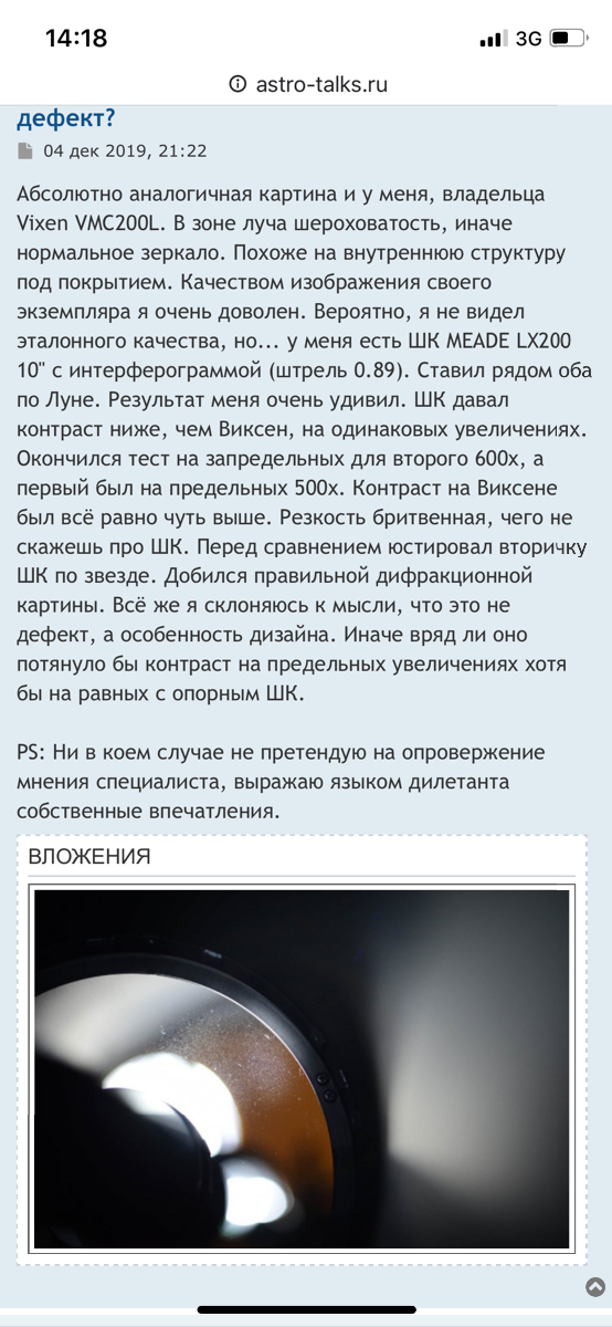

Посмотрел темы, эти точки ничто иное как технология нанесения алюминия на зеркало:
http://astro-talks.ru/forum/viewtopic.php?t=1974
2 новые трубы Vixen в магазине под жёстким лучшем фонарика с точками:
Другой владелец 200-го vixen пишет что также есть точки, но по оптическим характеристикам у трубы все идеально:
Также есть статья что алюминиевый слой наносится методом напыления:
https://www.vixenoptics.co.uk/Pages/vc200l.htm
Я думаю с ума сходить не надо, скорее всего идеальных условий при напыление не создают, есть пылинки которые не дают полностью покрыть зеркало, там получаются точки, но общая поверхность зеркальная. Площадь этих точек которые не отражают свет чрезмерно меньше например чем экранирование площади зеркала огромной дыркой от морковки в ШК или диагонального зеркала в Ньютоне.
Поэтому раз их площадь даже в сумме мала и несущественна, производственный процесс видимо допускает это.
Поэтому натирать ацетоном эти точки бессмысленная трата времени, главное что они закрыты защитным кварцевым слоем. Но и с грязью их путать не нужно, грязь надо мыть, но не тереть, а мощным фонариком можно лишь рассматривать технологию нанесения алюминия на зеркало.

Все это смывается ацетоном на раз. Ничем они не закрыты! Встречаются в каждом десятом 767 и очень редко на 150—200 мм! Огромные рассуждения на астро талкс ни о чем, повторяю, вопрос решается за минуту и зеркало в идеале .
Вряд ли на новых трубах из магазина надо что-то смывать ацетоном. ))
Вы сильно недооцениваете китайцев. ))

Возможно, но в любом случае даже владельцы новых зеркал пишут что точки иллюминируют только от искусственного сильного луча света. При солнечном свете или в обычных условиях зеркала идеально чистые.

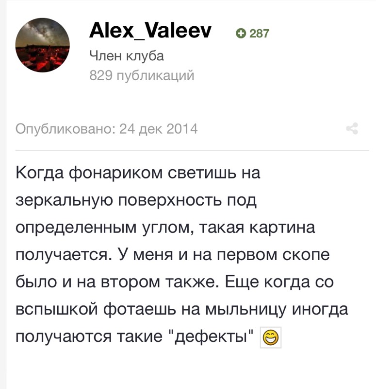

Самое интересное ни кто  не рассказал что эти точки являются защитным покрытием и в косом ярком свете диодного фонаря они показывают слегка коричневатый налёт , а вот зеркало без защиты их не показывает , по этому зеркало без защиты имеет больший процент отражения чем с защитой ...

Если эти точки появились в результате мытья и уже не уходят, то это межслойное расслоение в покрытии, оно образуется при нарушении технологии. Если между слоями покрытия нет достаточной адгезии или присутствуют большие напряжения,то вода попадая в микропоры вскрывает верхний слой покрытия. Под микроскопом ,при достаточном увеличении всё это видно.
 Даже при проведения напыления на несколько зеркал в одном потоке есть вероятность ,что на одних зеркалах такой дефект со временем появится .а на других - нет...

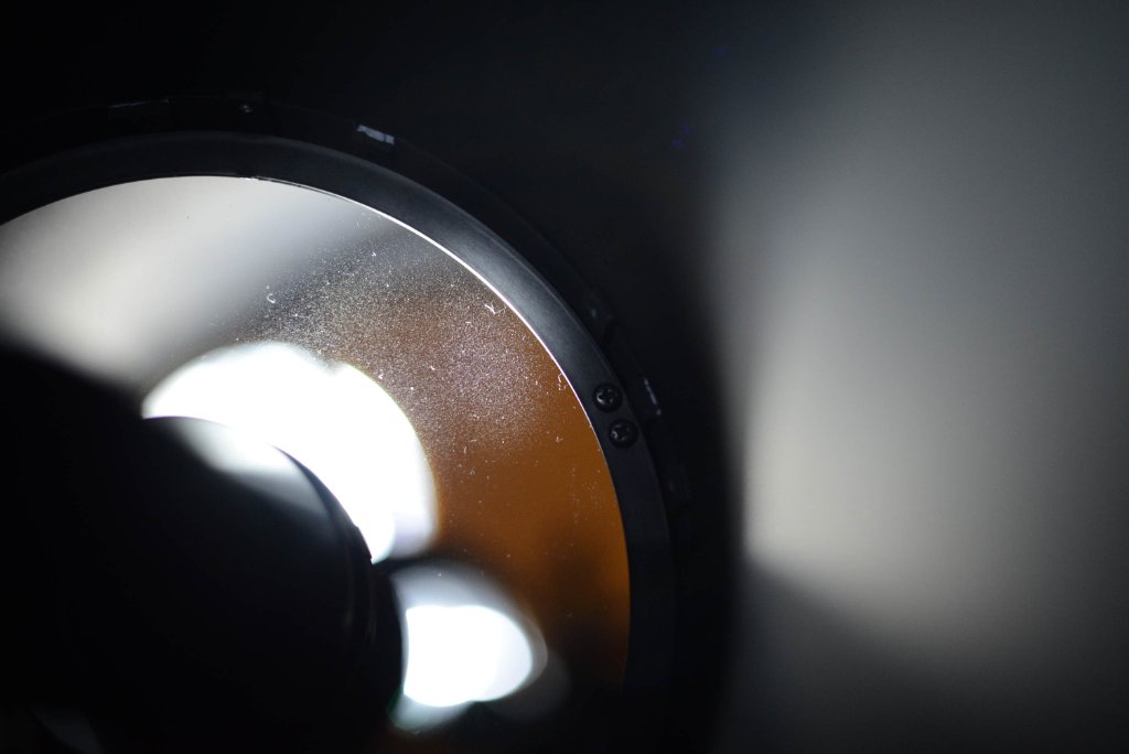

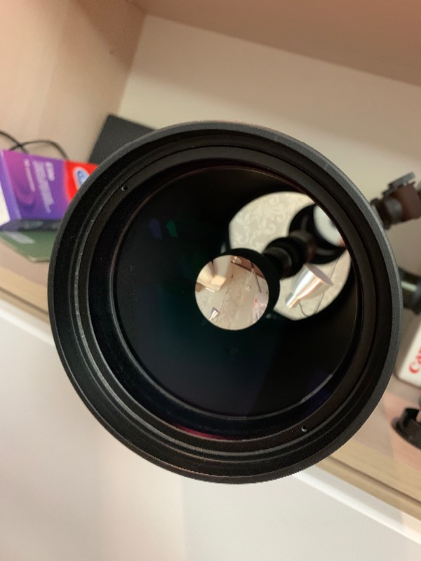

Ребят в иллюзиях не живите когда что-то теоретизируете про качество новых зеркал из магазина. Точки это норма и технология напыления таких зеркал как Vixen, Celestron.
Вот мой Мак Celestron 102 мм, оптика в идеале, чистейшее зеркало, картинка слеза девственницы  ;) просто очень приятно смотреть в него:
Теперь берём нормальный мощный направленный фонарь который пробивает светом даже цветной картон (в Леруа стоит от силы 400 руб):
Теперь направляем на мак, пробиваем светом мениск МАКа и зеркало, тадам: точки иллюминируют, мак закрыт, влаги нет никакой, хранится в сухом помещении:
Видно что снизу куда не бьет основной поток света фонаря зеркало чистое, а там куда идёт мощный пучок направленого света иллюминация точек. Это не пыль это зеркало его напыление. Это заводское покрытие. Поэтому не надо спорить что vixen-ы и Celestron-ы новые стоят бракованные в магазинах.
Это не так, вы просто не включали нормальный мощный фонарь, а светили просто лампочкой слабой на зеркало. Само собой это никак на качество наблюдений и фото не влияет. Наоборот это один из моих любимых телескопов по качеству картинки и мобильности конечно.
Пытаться оттереть механически ацетоном заводское покрытие с точками бесполезная затея которая может закончится царапинами. Ни в коем случае это не делайте. Максимум фейри либо 70% спирт. Ацетон это крайний случай отмыть насекомых или другую несмываемую бяку.
Если есть не верующие Фомы, можете купить такой мощный фонарь в Леруа за 400 руб, и также обнаружите такие точки на зеркале, хоть нового хоть старого телескопа, хоть намытого ацетоном как тут некоторые любят, хоть не намытого ацетоном.
Ну и главный совет, поменьше смотрите в трубу с мощным фонарём который бьет на 30 метров. У объектов космоса просто нет такого сильного светового потока, чтобы точки иллюминировали и вы их увидели от такого тусклого света. Если при обычном освещении зеркала идеальные, точки и загрязнения не видны не забивайте себе голову.

 :facepalm:. Ваши точки и желтый налет на новых скопах не одно = тоже! Ваши тереть не нужно! Это такое зеркало. А желтая фигня на новых — смываема. Иногда ею покрыта треть или пол зеркала.
Ацетон не вредит защите и зеркалу, химию процесса посмотрите. Безобасно.
Вы много новых зеркал с магазина видели? Я больше тыщи...
Это не норма. Некоторое кол-во точек остаётся от полировки, немного от пыли при алюминировании и плюс дефекты защитного покрытия. Иногда попадаются отличные зеркала с неубиваемым покрытием ,а иногда - полный отстой. Одно из последних зеркал ,которое мне присылали на напыление вызвало у меня недоумение и первый вопрос который я задал хозяину "это самодельное?",оказалось "фирменное".
