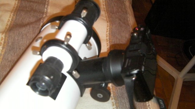

Всем привет, выкладываю фото отчет о проделанной работе:
(Т-переходник я нашел, но вот кольцо под него найти оказалось сложнее и всё в результате встало бы не дешево)
и заказал я у дяди токаря то, что мне нужно и он вооплатил все мои пожелания в железе!
Фотки делать я ещё не пробовал, но главное, что теперь фотоаппарат соединен с телескопом, несколько месяцев желания и сегодня всё получилось, в течении пары недель поеду на дачу, буду пробовать! Разве что хотелось бы пару советских объективов приобрести для расширения возможностей, для съемки ночных пейзажей!
Сорри, фотки не лучшего качества, т.к. сам фотоаппарат и был объектом съемки, снимал тем что попалось под руку!!!
Вот оно самое, ради чего всё это затевалось!!!

Ну вообще в продаже есть линзы барлоу с Т кольцом, саму линзу можно выкрутить, останется почти такой-же переходник, который вставляется в фокусер, а снаружи резьба, на которую и накручивается фотоаппарат.
А раз сделали, хорошо конечно. Только теперь его надо изнутри тщательно зачернить, проще всего обклеить черной бархатной бумагой. И с торца, который входит в фокусер, торец вроде толстый, значит надо чернить, хотябы черным маркером.

Спасибо за советы, на это уже есть планы, думаю просто купить черный балончик с грунтом и им покрасить, переходник из стали, заодно и ржаветь не будет! А линза барлоу как Т переходник существует, но на ней шаг резьбы 0,75, говорят можно немного накрутить, но колхозить не хочется, думаю этот переходник покрашу, будет как фирменный, а сделали вообще все четко и резьба отличная!
