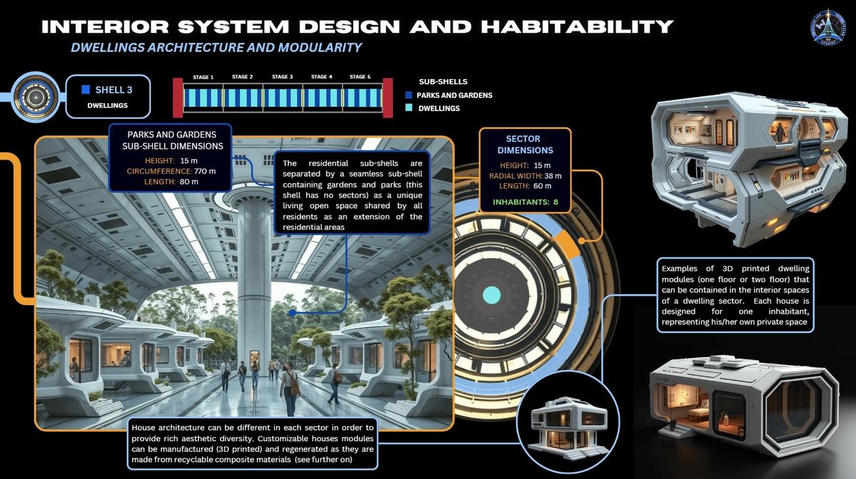

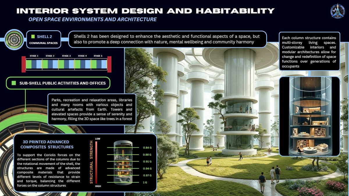

Во.
Тот самый проект.
Его оказывается итальянцы намутили.
Тоже читали Хайнлайна и Нейла.
А в комментариях почти полностью те мысли что и на форуме в темах пишут.
Но вот интересно, никто не поинтересовался, какие именно двигатели.
И в проекте это не описано.
Что за идиотизм?
Или намеренно умалчивают, избегают вопросов?
https://youtu.be/uOx1XzlOjY4?si=yt-wHkAganPhioIo

проект "Куколка" ПОЛНОЕ Г-О-В-Н-О. От первой буквы до последней. Там нет ничего сколько-нибудь интересного и даже хотя бы нового. От слова "совсем" 50-с чем-то километров для всего лишь 1500 человек? МАРАЗМ! Запредельный.
Очень красочно оформленная ПУСТЫШКА которую необразованный дурак прохавает с восторгом.
Скорость 0.1с ... на НЕПОНЯТНОЙ САМИМ АВТОРОМ тяге?
Авторы тупо слили тему двигательной системы до "после дождичка в четверг" (а с этого всё и должно начинаться).
Это - чистая профанация. Типичный пример симулякра прогресса.
Надувание понтов и красивых презентаций на теме, которая вдруг стала модной.
Амбициозный, возможно блатной дурак потянулся в тему "звездолётов".
Как говорил профессор  Преображенский, "пропал дом".
https://www.youtube.com/watch?v=NZuy2QYHfCQ
Тот факт что такое Д-Е-Р-Ь-М-О (раньше пионеры-школьники предлагали более продуманные проекты на школьных конкурсах) получает какие-то там премии (признаётся лучшим) говорит само за себя.
Этот мир - отупел. Он тупо прогнил. Он катится в пропасть.
Этот мир - отупел.
Похоже что так...
Нового то вообще ноль.
Всё лишь сбор в кучку идей из фантастики и проектов из 50-х. Но то что не сказано о двигателях, вот это прям показательно.
В "игры и виртуальность" ушли.
