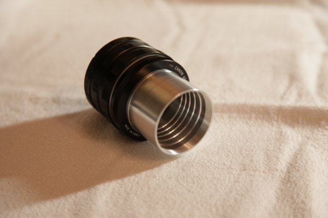

« Ответ #39 : 10 Дек 2011 [19:46:51] »
Снова здравствуйте уваж. любители звездного неба,
пришел недавно такой вот переходник и телескоп ED80. https://astronomy.ru/forum/radikal/s017/i438/1112/e0/deb7e995eb52.jpg
Сначала пробовали с AT65, но к нему не подобрали подходящего окуляра, т.к. 2'' фокусировались только на близких расстояниях, а для дальних 1,25'' давали очень темное изображение. Так что остановились на ED80 OTA PRO. К нему еще взял линзу Барлоу 2х и окуляр 17 мм, очень хорошо было по просмотру Юпитера и 4 спутников, специально брал с собой в Черкасскую обл., по дипскаю смотрел но пока  не разобрался  что и где. Как видите из снимка, к переходнику прикрутил еще удлинительные кольца, иначе с камерой телескоп не фокусировался. Виньетирования никакого нет, по поводу корректора поля я пока не уверен, что он нужен. Вот пример одного снимка, сделал на своем любимом болоте, 100%, без кропа, снимал с данным переходником на canon mark II для пробы, даже не выставлял баланс белого. Со штативом Velbon-7000. https://astronomy.ru/forum/radikal/s017/i438/1112/e0/deb7e995eb52.jpg и еще https://astronomy.ru/forum/radikal/s017/i438/1112/e0/deb7e995eb52.jpg
Телескопом доволен, действительно хорошее изображение и при фото и видео светосила ощущается. Спасибо за советы при покупке.
Цапли метров со 100.  Попробую в след.раз поближе к ним подойти, может кто знает как он с экстендером? Я пробовал для интереса с Барлоу, но свет падает и какое-то искажение, как будто фокусное расстояние нужно укоротить.
