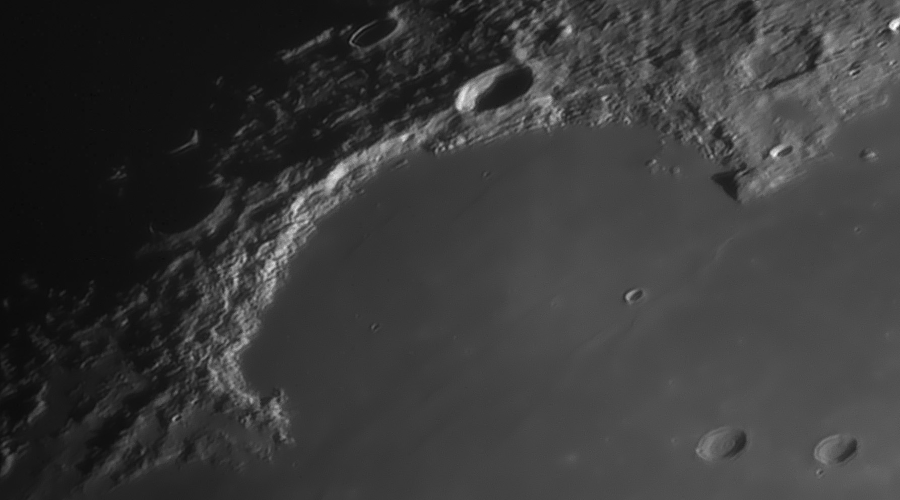

Красивый, хотя и не очень детальный (окно лоджии, IR-pass 685 nm фильтр, сиинг) вид на Залив Радуг. Снято Вечером 10.01.2025 Celestron C8-A XLT, Svbony SV213 3x, Svbony SV305M Pro 100/1000.

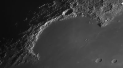

Платон и долина 10.01.2025 ir685 18:41:37мск, 4 фрагмента, высота Луны 51 градус, освещено 87.3%
Сиинг во время съемки 1-2/5, прозрачность средняя.
Монти LX200 MadMAX. Труба Meade ACF 16" f/10 автоматизированный фокусер myFP2 + барлоу PM2х  + zwo EFW mini(Baader ir685) + playerOne imx429.
68fps 1944x1472, 16raw, выдержка 10.2мс, gain 157 (заполнение гист. 60%).
Сложение 8% из 5000 кадров в AS!4, PixInsight, 100%.
(пиксельный масштаб оригинала ~0.113”/пиксель).

4 фрагмента
А представь с 428 сенсором сразу в один ролик сколько кратеров уместится ;)
Вроде есть запас по резкости, я думаю можно ещё поработать над снимком!
Читаешь мои мысли, даже больше - я делал тут очень большое перекрытие фрагментов на запас.
Думаю я смогу с 428 всю Луну снимать в таком пикс масштабе (конечно придется повозиться с софтом ротатором и тп).
