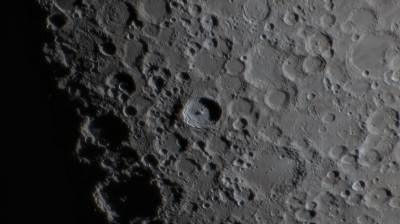

« Ответ #18963 : 17 Апр 2022 [15:04:28] »
Кратер Тихо
Объектив: SkyWatcher BKP 2001
Камера: QHY5III462C
Линза Барлоу: Barlow SvBony X3
Монтировка: EQ5 OnStep
Софт: FireCapture, AutoStakkert, Astra Image 3.0SI, Ps
Место и условия съёмки:
Санкт-Петербург, Россия
Высота над горизонтом 36°
Дата съемки: 11.04.22
Сложение кадров:
Сумма 200 кадров из 10000
Параметры кадров:
15мс ISO/Gain: 0
Ресайз: 80%
Takahashi Epsilon 180ED
ZWO AM5N
ZWO ASI294MM Pro
ZWO AsiAir Mini, ZWO EAF, ZWO EFW 7x36mm, Wanderer Astro Flat 240mm motorized
Antlia RGB, Ha 3nm, OIII 3nm 36mm high-speed
Sky-Watcher EVOGuide 50mm + ZWO ASI120MM mini
Группа в ТГ: https://t.me/+YuL9A5IYZ-gwMmJi
Группа в ВК: https://vk.com/pixinsightrus
