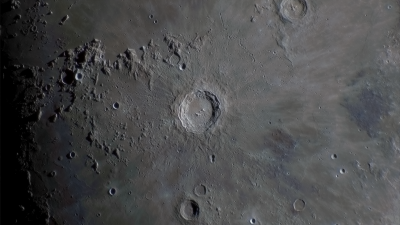

« Ответ #18923 : 12 Апр 2022 [16:13:03] »
Кратер Коперник
Объектив: SkyWatcher BKP 2001
Камера: QHY5III462C
Линза Барлоу: Barlow SvBony X3
Монтировка: EQ5 OnStep
Софт: FireCapture, AutoStakkert, Astra Image 3.0SI, Ps
Место и условия съёмки:
Санкт-Петербург, Россия
Сиинг: хороший
Высота над горизонтом 40°
Дата съемки: 12.04.22
Сложение кадров:
Сумма 200 кадров из 10000
Параметры кадров:
10мс ISO/Gain: 0

« Ответ #18927 : 12 Апр 2022 [19:16:03] »
Сиинг: хороший
Очень странно , так как разрешение в кадре   соответствует примерно 70 мм апертуре , почему тогда такой  недобор?. Специально снимали без оптимального разгона  ради  большей площади ?
кстати,  нет признаков дисперсии.Что странно , для 40 градусов. Видимо дело реально  в недостаточнном разгоне фокусного,  иначе она бы непременно вылезла   при сьемке в цвете
ps   у вас  и на остальных кадрах  такая же картина, явно фокусное мало. Разрешение очень далеко  от возможного , примерно соответвует 70.... 80 мм телескопу .  Хотя сами кадры (без учета апертуры и тд) смотрятся   эстетично.

« Ответ #18928 : 12 Апр 2022 [19:26:32] »
Сиинг: хороший
Очень странно слышать такие слова. Я в городе живу, сиинг не наилучший, какой мне смысл гнать мелкую матрицу 462 больше 3x? Я понимаю людей которые живут за городом и снимают на 60 градусах с разгоном под 5х, но я себе позволить такого не могу.

« Ответ #18929 : 12 Апр 2022 [20:21:19] »
Не надо всех слушать. У вас подход к разгону боле правильный, чем у вашего критика, который по молодости гонит на максимум. Визуально у вас гораздо приятнее, цвета нереальные, но это приемлемо. Есть даже такая тема «цветная луна» или типа того. Что-то эти цвета отражают.
Лишний шумок есть, но самую малость. Разрешение дело тонкое, сработать на полную апертуру трудно. Надо накапливать статистику своего материала, чтобы почувствовать где предел. Цветной снимок заведомо немного уступает снимкам с узкополосными светофильтрами.

« Ответ #18931 : 12 Апр 2022 [21:57:07] »
Сиинг: хороший
Можно тогда в пример фотографии сделанные на 462 камеру и 2001 так сказать во всей красе? Хочу увидеть разницу.

« Ответ #18932 : 13 Апр 2022 [09:44:01] »
С одной стороны да, но использовать вместо 200 мм имеющейся апертуры - 70 мм, такое себе . Что касается сиинга " из города ", здесь  95 процентов  людей снимают из города, с крыш, балконов и тд. И ничего, ловят нормальную и отличную атмосферу периодически, а так  изначально откреститься  от нее, мне не очень понятно такое решение.
Я очень много  перекопал разных форумов , фотографий , тем,   и понимаю , что  реальный предел  200- 250 мм очень далек  от того . что обычно получается в него  снять. А если снимать в монохроме,  и в каком нибудь  G канале , то  результат  будет  таким, что создастся впечатление , что это снять в куда большую апертуру.  Как например здесь . И это старый кадр, притом видно,  что разрешение не реализовано, судя по кольцам кратеров , автор  явно пожадничал

« Ответ #18934 : 13 Апр 2022 [10:11:18] »
Определять разрешение на глаз не совсем правильно, тут мнения могут разойтись. А сработать на все 200мм апертуры можно только при идеальной атмосфере. Когда человек скажет себе: вот наконец-то я достиг предела апертуры, он может телескоп выкидывать. Всегда есть надежда снять получше. Потенциал по разрешению у разбираемого снимка есть, но не такой уж и большой. А сам снимок в целом правильный, только виден легкий шумок. Шум оставлять даже нужно, но тут у него не совсем хороший характер. А у вас снимки чисто технические, глаз не радуют. Это не то чтобы плохо, но со временем вы сами решите, что не стоит снимать на пределе, когда явно лезут артефакты. Народу нравятся менее натужные снимки, а такие радуют только нас авторов. Научный снимок он не для красоты, там все на пределе, но наши снимки к науке особого отношения не имеют, никто по ним работать не будет. Так что придать немного эстетики будет неплохо.
Я к примеру, частенько снимки подразмываю в борьбе с шумом, хотя душа кровью обливается, видя, как смягчаются отдельные детали.
