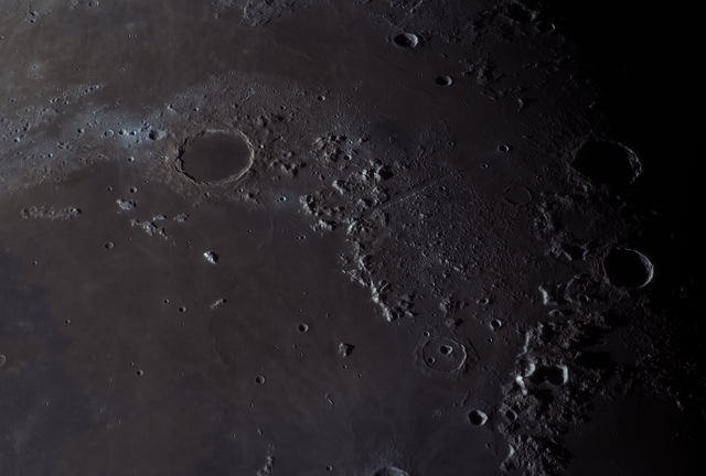

« Ответ #18637 : 14 Фев 2022 [13:44:56] »
А на этом снимке каналы впорядке?
Луна: ударные кратеры; Платон; Блисс; ПРЯМОЙ ХРЕБЕТ; ТЕНЕРИФЕ; АЛЬПЫ; АЛЬПИЙСКАЯ ДОЛИНА; МОРЕ ХОЛОДА;  Трувело; Пиацци-Смит; Кирх; Кассини;
Дата съёмки: 10.08.20;
Время: 04:27;
Место съёмки: Волгоград, Красноармейский район, лоджия 10й этаж;
Оборудование:
Телескоп Sky-Watcher BKP2001EQ5 + моторы R.A и DEC;
ЛБ 3Х Deep Sky;
Камера ZWO ASI 178MC;
Видимый диаметр 29,9 мин. дуги;
Блеск -10,3;
Азимут 153,00°;
Высота 45,11°;
Освещённость Луны Солнцем  65,8%
Расстояние от Земли до Луны 399988 км;
Ролик 120 сек;
Сложено кадров   видео 3096х2080, 250 из 5999; (49) fps;
Софт: FireCapture; выдержка 20мс, усиление 156 (30%), Brightness (offset)=10;  Гистограмма=66%; AS3; AI3.0; PS CC (2015);
Ссылка на видео ролик  https://youtu.be/tD43X58ZPjM

Онлайн Night Sky
  • Сообщений: 6 135
  • Благодарностей: 1239
    • Сообщения от Night Sky
« Ответ #18638 : 14 Фев 2022 [13:46:16] »
Каналы не понятно,  на бб  ушел в зелень  :)
 ps  фото  не вижу , вижу только видео . Уже ни раз обращаю внимания что в многих ваших постах   добавлено видео, есть описание фото но самого фото нет в посте
Я выставляю баланс белого  уже во время самой записи, ибо  колдовство на  поздних этапах  уже будет идти с потерями . Это как со звуком( я же музыкант  + звукорежиссер на тв). Нужно что то вырезать из сигнала изначально ( неправильное, если оно там есть ) , а не добавлять не добавленное потом.
Мой ролик с цветной луной. Я уже на этапе сьемки  стараюсь все выставить и посмотреть какие там косяки  есть  . Чтоб потом не мучаться не исправлять.  Этот ролик я правда снимал не в этот раз, новые грузить лень..
https://disk.yandex.ru/i/p-m8MC0hGCO0HA
